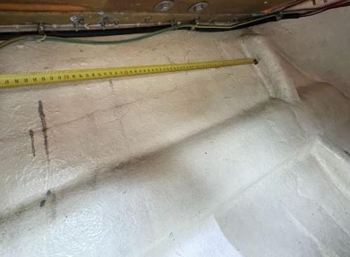

Ciao a tutti,
devo incollare una tavoletta di legno (su cui sarà avvitato tramite staffa un riscaldatore che peserà ad occhio 5 chili) all'interno del gavone, come da foto, nel punto in cui si vede il metro.
Consigli sul tipo di colla? Devo preventivamente carteggiare?

carteggia, sgrassa con acetone e poi incolla con resina epossidrica

Forse preferirei usare semplicemente il tipico Sika 291, depositando a serpentina un cordone ben spesso sul gavone (o sul retro della tavoletta di legno) e poi premendo con forza la tavoletta di legno per spandere il poliuretano tra il legno a la vetroresina, dopo aver carteggiato e sgrassato i supporti.
Lo ho usato spesso per incollare parti in legno su vetroresina sempre con successo, assorbe le eventuali deformazioni relative tra le parti e non soffre l'umidita'.
Certo, una resina epossidica e' ottima, ma bisogna sceglierla bene, che rimanga leggermente flessibile, indurisca a temperatura ambiente, abbia la giusta viscosita' per adattarsi alle irregolarita' ...La vedrei piu' se avessimo bisogno di apportare una modifica strutturale al gavone, cosa pero' che in questo caso non vogliamo fare.

per un lavoro identico a tuo, ho incollato la tavoletta allo scafo utilizzando questa colla.
Una carteggiatina, tanto per aumentare la rugosità e pulire le superfici non si nega mai a nessun incollaggio

Non devi dare una piccola abrasivatura come se dovessi pitturare, devi portare a resina per poter incollare con resina epossidida e andensante per coprire le imperfezioni.-

Andrei anche io di sigillante poliuretanico tipo Sikaflex, non userei il Sika per opinione personale, ma ce ne sono molti altri simili: 3M, Zucchini ecc...

Unico consiglio é di prevedere di scostare il riscaldatore e relativa marmitta di uscita il piàù possibile dalle pareti di vetroresina. Entrambi scaldano (soprattutto la marmitta, per quanto si tenti di isolarla con la calza ignifuga di lana di vetro) e ti possono rovinare il gelcoat interno ed esterno
