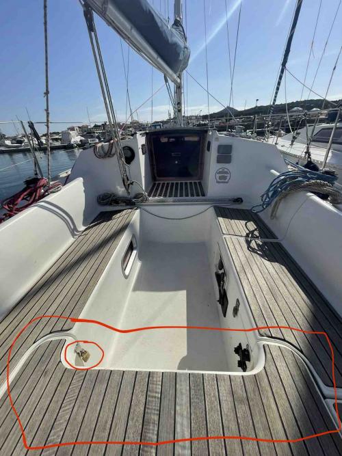

Ho un Attalia anche io e so per certo che la barca è progettata anche per la ruota, infatti una parte delle panche è amovibile proprio per poter liberare lo spazio per ruota e timoniere. Un buon cantiere è in grado di realizzare il lavoro senza problemi, ma non ti so aiutare sulla scelta perché non sono della tua zona. In bocca al lupo, facci sapere se riesci!

ti ringrazio. avevo notato la particolarità del sedile di poppa "estraibile"...
l'unica cosa che non mi convince molto è il paterazzo... mi dà l'idea che lo tocchi con la testa...

quella nella foto che ho riportato non mi pare cosi piccola per l'uso o così ingombrante per l'accessibilità al pozzetto
il dubbio è sulla convivenza con lo strallo (mi sa che andrebbe sdoppiato per non toccarlo con la testa).
