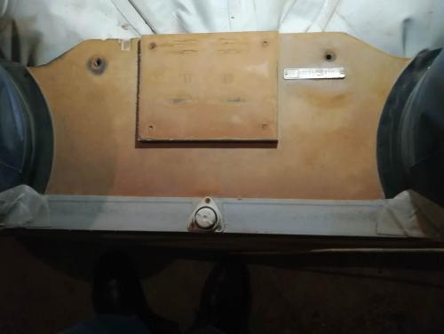

Specchio di poppa del tender
Che ne dite ? Lo porto a legno e uso il flatting o è meglio usare qualche cosa d'altro ?

Meglio riverniciare.

Un bel lavoretto per l'inverno!! Smonta tutta la ferramenta (etichette e piastrina comprese) carteggia via meccanicamente la vecchia vernice (non ti far tentare dagli sverniciatori chimici) e a legno vergine una mano di turapori, una carteggiata e due mani di poliuretanica; rimonti tutto ed è già primavera!!

(23-09-2022 21:57)Cloudbuster Ha scritto:  Un bel lavoretto per l'inverno!! Smonta tutta la ferramenta (etichette e piastrina comprese) carteggia via meccanicamente la vecchia vernice (non ti far tentare dagli sverniciatori chimici) e a legno vergine una mano di turapori, una carteggiata e due mani di poliuretanica; rimonti tutto ed è già primavera!!
Prima parte del lavoro fatto !
Prima di dare la poliuretanica pensavo di dare due mani di epossidica.
Che ne dite ?

(25-11-2022 12:59)Mike Ha scritto:  Prima di dare la poliuretanica pensavo di dare due mani di epossidica.
Dico che è un'ottima idea, così non assorbe acqua nè umidità.
