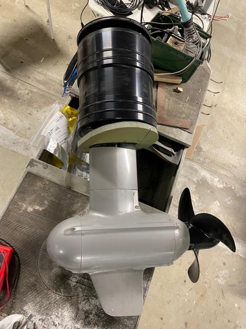

gente scusate ma a scrivere le cose di notte si prendono dei bei granchi:
si, le batterie LiFePO 48V sono 4096Wh ciascuna quindi per un totale di circa 16KWh mentre le due gel da 12V sono 80 Ah, scafo e coperta in carbonio.
Il sistema a 48V (motore, inverter, batterie e caricabatterie) è della Propulsion commercializzato in Italia da Selva, non ci sono shunt esterni ma immagino che il bms interno alle batterie faccia altrettanto.
si, pensavo di collegare l'albero alla piastra esterna (raffreddata in mare)di ottone spugnoso del condensatore del frigo e quindi bene o male a tutto lo scafo
credo (magari lo verifico) che l'antenna VHF non sia isolata, mentre al motore arriva una corrente trifase immagino alternata creata dal suo driver, quindi non credo ci sia un collegamento col negativo della 48V
Riassumendo se non ci sono vantaggi nell'unire i due negativi li tengo separati, ho controllato con un tester i DC/DC 48/12 Victron e i due negativi restano separati (almeno da spenti magari rifaccio la prova collegandoli alle batterie)

verificato motore elettrico (forse non l'ho detto è nel piede) con multimetro digitale (ahimè): asse e elica correttamente in corto con lo zinco (piccolissimo, quasi ridicolo) ma il tutto isolato dai cavi elettrici di potenza e comunicazione, il supporto cilindrico che serve la rotazione azimutale (mia idea) contenente a sua volta un motorino da 100W per attuare appunto la rotazione è in corto ma a sua volta isolato (ruota dentro un tubo di pvc resinato allo scafo.
Le istruzioni in italiano dell'Orion ci tengono a specificare che i due negativi (48 e 12) sono in comune ma non è cosi tanto che leggendo le istruzioni in inglese non lo dicono e l'apparato è definito isolato, comunque il tester non vede continuità
Quindi 48V isolata dallo scafo, dal mare e dalla 12V e fin qui ci siamo
