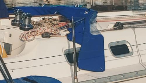

Sul mio SO342 ho trovato aggiunta una coppia sulla tuga, di fianco a quelli esistenti e leggermente sfalsati. Immagino che abbiano sfruttato la piastra di rinforzo dei winch esistenti, ma non sono comodi dal timone
Su internet ho trovato la soluzione mostrata nell'altra foto. Meno bella esteticamente ma forse più comoda

Il mio vicino con un 34.2 li ha montati sul paramare, ma non sono riuscito a salire per fare una foto. Però non c'erano piastre o accrocchi. Evidentemente è fattibile, anche se la scotta arriva da sopra la tuga.

Non mi sembra ci siano piani su cui fissare un winch
Inoltre la scotta che arriva da sopra richiede per funzionare bene un paio di rinvii che aumentano gli attriti e la possibilità di incastro in virata se non viene filata ordinatamente.... e non si può vedere 32

Ecco le foto. Ero dall'acqua in canoa quindi sono un po' dal basso. Direi che c'è una piastra attaccata al paramare.

Grazie per l'informazione, ma davvero non si capisce qua come è montata.
Comunque, nel frattempo abbiamo fatto le piastre, ma non andavano bene perchè il progetto rinvenuto su internet aveva un angolo di piega errato, corretto e ripresentato a bordo andava bene, ma le piastre erano troppo strette per i winch che l'armatore ha trovato, faremo altre due piastre nuove.. il lavoro va avanti, poi posterò tutto quanto.
