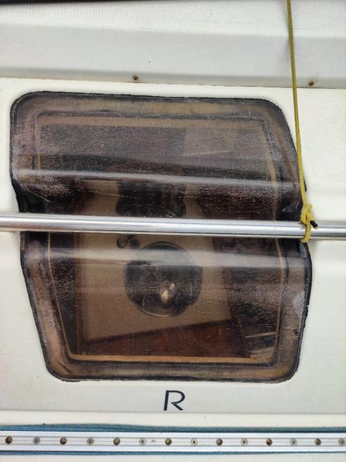

Sorry...posto una foto di una delle 6 finestre

Io proverei a staccarlo con l"aiuto di buone lame di taglierino e reincollarle con prodotti ibridi, lascerei stare il sika che ultimamente non mi convince. Se non funziona allora penserei a dividere le finestrature

Beh in Effetti la forma può destare qualche preoccupazione.
Non mi sembra messa malissimo, io proverei a rimuoverla co e indicato da Wally e poi la luciderei fine fine fine in modo a ridomare trasparenza e lucentezza.
Un artigiano esperto credo che potrebbe col campione sul banco, realizzarle nuove.

Chissà se in Sicilia esista questo artigiano ....comunque le imperfezioni create dal sole mi sembrano interne al materiale....
