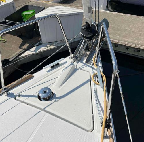

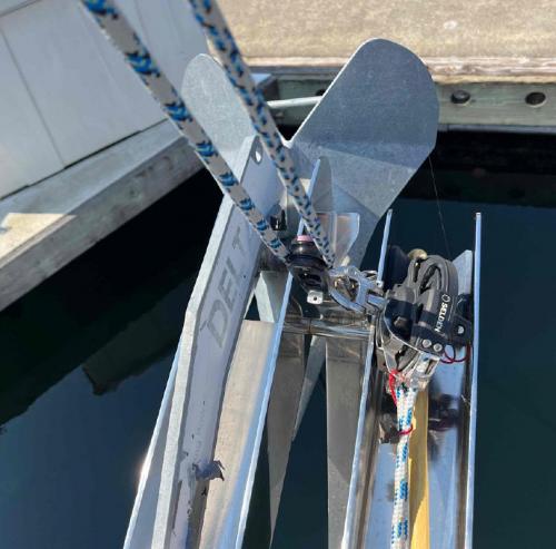

Non amando esteticamente le delfiniere sono tentato di recuperare dalla benetau il kit che raddoppia il passa catena, come nelle foto.
e poi o avvolgitore (più comodo ma più ingombrante) o calza (meno comoda ma meno ingombrante)
Un passacatena a sbalzo come questo é fatto per il tiro dell ancora verso il basso, non penso che sia salutare applicargli un forte carico di drizza di un code .
Eventualmente chiedi al Cantiere se avallano questo tipo di utilizzo.
Non per niente le delfiniere hanno un puntone che tira verso il basso.
Ha un piatto d'acciaio alla cui estremità superiore si incoccia la vela, saldato al perno che unisce i 2 passacatena e che va a fissarsi sul dritto di prua, lo si vede bene nelle 2 prime foto.
(22-10-2022, 10:23)marbr Ha scritto: Ha un piatto d'acciaio alla cui estremità superiore si incoccia la vela, saldato al perno che unisce i 2 passacatena e che va a fissarsi sul dritto di prua, lo si vede bene nelle 2 prime foto.
Sì, ben fatto e a prova di code 0.
Si vede poco.
Ho la tua stessa barca ma con il doppio musone e l'attacco per l'avvolgitore, lo uso sia con il code 0 che col gennaker, è fatto apposta.
Senti Settemari a Porto Lotti, a loro puoi anche solo ordinare i ricambi originali.
Comodissimo il frullone, lo armi e gestisci benissimo anche da solo, su un 10 metri.
Si tratta di fare quattro buchi, lavoro da fare a terra in occasione di un carenaggio.
Bello, alla fine questa struttura è fatta come una piccola delfiniera con un bel puntone di rinforzo.
