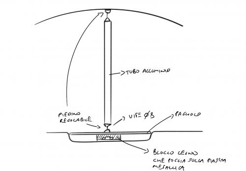

Ho realizzato il puntone con un tubo di alluminio e dei piedini regolabili a vite. Vorrei far poggiare il puntone sul pagliolo e mettere un blocco di legno sotto lo stesso per distribuire il peso sulla piastra in metallo. Sulla parte alta invece pensavo che il piedino regolabile con un po’ di anti scivolo potesse andar bene.
Vorrei avere un puntone rimovibile per sfruttare meglio lo spazio in cabina in porto/rada..
Metto un disegno schematico per spiegare meglio.
Cosa ne pensate?

Perfetto, tranne che il piedino superiore deve essere una staffetta con superficie ampia per distribuire il carico.
La vite di regolazione la tenevo sopra, più comodo.
Io avevo fatto una cosa molto semplice, tubo in acciaio inox con piastra di appoggio sotto un dado saldato sopra per realizzare la madrevite e poi una normale vite M10x30 mi consentivadi metterlo in tensione, contro una piastrina da 8 mm sp.
Tu con lalluminio come hai fatto?

Se sopra e sotto si mettono due viti con filetto opposto (destro e sinistro) poi si mette in forza il puntone girando il tubo e con la chiave si stringono i controdadi. Io avrei messo viti da 12 mm perché il filetto porta via circa 1 mm. Tubo di alluminio almeno di 60 mm oppure inox da 40 mm.

Io ho usato un tubo di alluminio da D 40mm (lo stesso che ho usato per il tangone) e dei piedini regolabili con vite M12 (non ricordavo bene), link sotto.

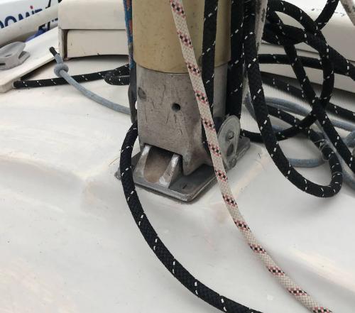

Se la situazione è simile a quella rappresentata in foto (tratta dal link riportato sotto) direi che potrebbe essere la probabile causa delle infiltrazioni (anche se forse non la sola), come mostrano le varie crepe presenti sul gelcoat e che potrebbero interessare tutta la pelle esterna del sandwich, oltre al colore verdognolo lungo i bordi della piastra, probabile segno di muffe e infiltrazioni. Il colore marroncino dell’acqua potrebbe quindi dipendere dal legno interno al sandwich ma anche dalla ruggine dei bulloni e della contropiastra interna di cui parlava ibanez nel suo ultimo intervento.
Sempre nell’articolo si legge che i Meteor non sono costruiti tutti nello stesso modo, ma ci sono varianti introdotte, nel tempo, dai vari costruttori o sigle costruttrici (Sipla, Comar, Cometeor e Nauticalodi).

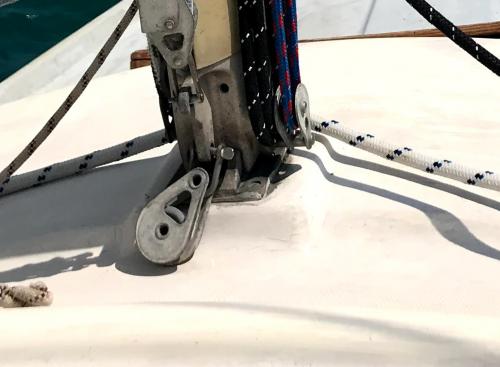

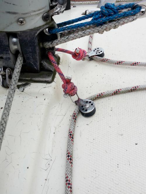

Credo che le condizioni del gelcoat alla base dell'albero siano buone. Allego delle immagini. Non sembrano esserci grandi crepe o segni di muffa varia...

basta una qualsiasi staffetta, io la sagomai a U per farle abbracciare l'arco in modo che stesse ben ferma ma non è neanche necessario. Limportante è distribuire il carico su una superficie ampia, nel tuo schizzo si vede che non puoi scaricare tutto sulla testa della vite. Direi che una piastra lunga 10 cm, spessa 6 mm e possibilmente piegata a U vada più che bene.
Dallo stato della coperta direi che non hai da temere cedimenti, metti il puntone e vai a caccia di infiltrazioni, non cè nulla di marcio, è normale che l'acqua che scorre nelle intercapedini esca marroncina, succede lo stesso sul mio comet quando cè una infiltrazione di acqua, le gocce sono marroncine e leggermente appiccicose
