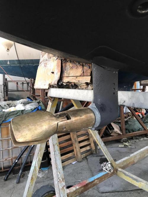

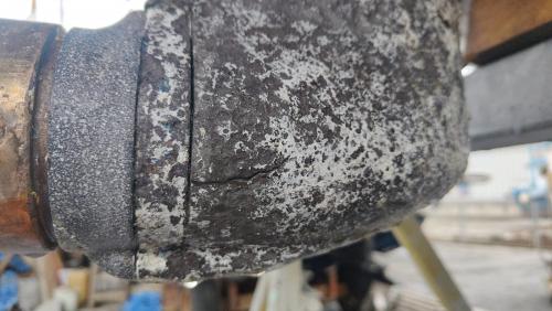

Ciao a tutti, questi giorni ho trovato olio emulsionato nella vaschetta del piede. Alando la barca abbiamo visto che il piede è crepato. Qualcuno ha consigli
Credo si possa saldare
Mi sembra anche parecchio corroso. Su sarà crepato per via della riduzione di spessore provocata dalla corrosione?
Il cantiere dove ho alato la barca pensa che possa essere dovuto all'usura.. secondo lui saldarlo e'rischioso perché molto fino e potrebbe cedere un altro punto. Ma non ho idea di quanto possa costare nuovo ma non credo sia economico

Il motore e' del 2009 ma lo scorso gennaio il piede era integro
Se lo scorso anno era integro, il problema può averlo determinato una rapida corrosione galvanica (o elettrolitica). Prima di qualsiasi intervento o acquisto di nuove parti, io controllerei l'impianto elettrico della barca.

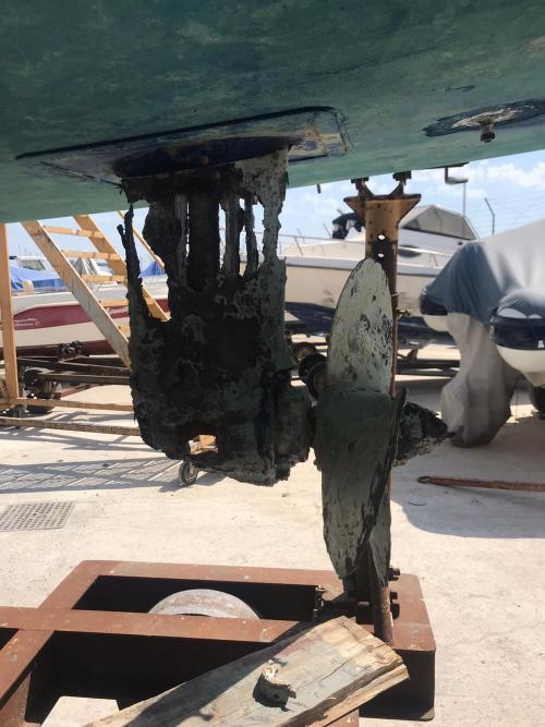

questo è quello che rimane di un sail-drive attaccato dalla corrosione galvanica. Non vorrei spaventare nessuno, ma un'occhiata all'impianto elettrico la darei.

Più che integro direi ben verniciato.

(03-01-2023, 23:41)Francescobissotwo Ha scritto: Più che integro direi ben verniciato.
Anche secondo me è così, a gennaio pare già intravedersi l'inizio della cricca .

Corroso da corrente galvanica. Lo zinco intatto. Evidentemente non è stato montato correttamente.
Sembrava provato già nella situazione precedente.
