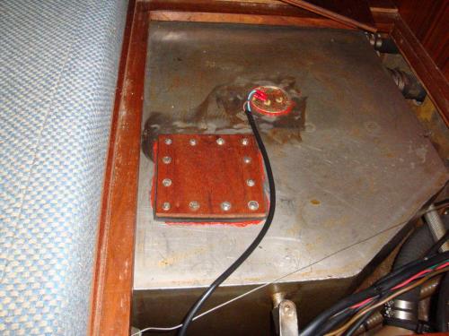

Hai preso in considerazione l'idea di farla, la botola d'ispezione? Non so com'è fatto il tuo serbatoio, io l'ho fatta abbastanza facilmente sul serbatoio del Grand Soleil 35: acciaio inox di un mm circa di spessore tagliato col seghetto alternativo, le normali viti metriche si sono fatte la filettatura, un foglio di gomma resistente al gasolio, un lamierino che fa da coperchio. Qui la foto di xx anni fa, appena fatto il lavoro, con il coperchio provvisorio di legno.

(12-01-2023, 20:20)AdryGS35 Ha scritto: Hai preso in considerazione l'idea di farla, la botola d'ispezione? Non so com'è fatto il tuo serbatoio, io l'ho fatta abbastanza facilmente sul serbatoio del Grand Soleil 35: acciaio inox di un mm circa di spessore tagliato col seghetto alternativo, le normali viti metriche si sono fatte la filettatura, un foglio di gomma resistente al gasolio, un lamierino che fa da coperchio. Qui la foto di xx anni fa, appena fatto il lavoro, con il coperchio provvisorio di legno.
Bv
Il problema è che per fare la botola d'ispezione dovrei smontare il serbatoio...
(12-01-2023, 21:06)Frank Coppola Ha scritto: Il problema è che per fare la botola d'ispezione dovrei smontare il serbatoio...
