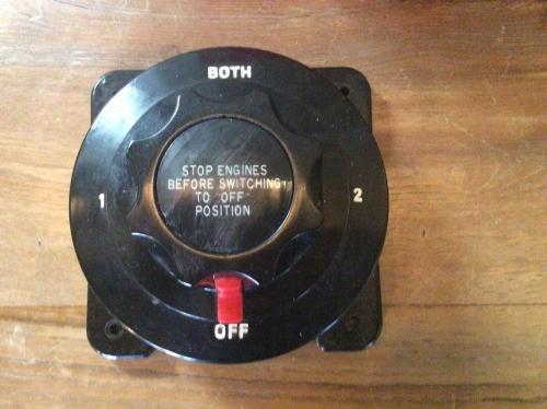

Per il rotary switch 0-1-2 senza BOTH ... l'ho adottato (bluesea) ... per amici che volevano una possibilita' di poter switchare sull'altra batteria in caso di emergenza ... pero' il problema e' che fra 1 e 2 (blumel o bluesea idem ... si passa sempre dallo 0) ... c'e' interruzione ... e quindi "sfiaccola" come tu dici (se c'e' carico o differenza di soc).
Quindi, lo evito ed uso invece lo 0-1-2-BOTH bluesea e-series (roba da 350 A continui, 2000 A 10 sec. 1000 A 1 minuto) ... ma usato con manovra tranquilla senza indugio (nel passaggio) e non per tenerlo in BOTH (mai).
Per quello che ho provato negli anni (tanti con i vecchi rotary, ma non significa niente) non si e' mai "incollato" ne' altro problema ... neanche nel vecchio Comet 850 dove c'era un rotary di quelli neri americani vedi immagine (a suo tempo, lo usavo come previsto in origine : si mette in moto con la 1 [BM] e poi, dopo una decina di minuti ca., si switcha sulla 2 [BS] ... poi dopo un altro po' di tempo ... si spenge motore e si va a vela [rimanendo sulla BS=2] ... quando si vuol riaccendere si torna sulla 1 e via ...).
Non e' una difesa dello 0-1-2-Both (sia mai che ora c'e' roba piu' moderna) e' che in certi casi puo' far comodo (tipo per evitare interruzione di passaggio quando si switcha da un banco all'altro).
Per esempio, io divido i miei due banchi BS cosi' ... con lo 0-1-2-both (il 9001e) ... ma non da usare Both eh (ssshht ... salvo, a volte, in ricarica ma solo "ad preduntiam et soc semi-idem est" ... che effettivamente il both e' una tentazione ed un problema grosso se lo fai "ad minchiam"), ma solo per il "passaggio".
Ho un altro rotary ma solo ON-OFF (il 9003e) per la BM .
L'accesso al retro dei rotary (e' stato postato in foto al msg #54) dove si vede che agire sui bulloni del rotary (basta scappellarli) con un semplice coccodrillo e' effettivamente semplice (e previsto / provato in anticipo per non essere impreparati in emergenza con il cavo dotato di coccodrilli li' a disposizione pronto all'uso, anche insieme al jump starter [sta li' pure lui]).
Giusto una nota (che riguardando la foto mi dava un certo che') : i due cavi rossi grandi nella foto ... sono il passaggio dei cavi acciaio timoneria e non cavi batteria (ce lo voglio scrivere ... sia mai che qualcuno me li confonde !!), la cassa batterie e' ventilata (dai tubi blu visibili che sono collegati a due appositi aeratori in coperta a dx e sx esterno pozzetto [ventilano da dx a sx e viceversa le due casse batterie, anche sull'altro lato]) ed ha il coperchio (chiuso).
Nella foto, il coperchio era aperto perche' stavo facendo i rabbocchi dopo la ricarica completa col CB 220 (e le batterie facevano le bollicine infatti anche i loro tappi erano aperti).
Grazie del "coming out" per il salpa sulla BM che non ci si dichiara e pensavo di essere rimasto solo soletto ...

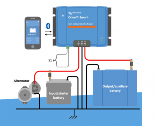

Riprendo questa discussione. Sul sito Amazon dove vendono l'Orion DCDC c'è questa ipotesi di collegamento:
Domanda: con questa configurazione, come si fa ad attaccare le batterie al caricabatterie da banchina senza che poi, facendolo partire, non parta anche l'Orion?
Forse che bisogna fare un sistema che consenta di scollegare l'Orion quando si attacca il caricabatterie? P.E. un'interruttore sul cavo rosso che collega il cavo positivo che va dalla batteria motore all'ingresso dell'ORION.
E ancora: perchè nello schema indicato il negativo che va al DCDC è comune? i morsetti sono 4: due in entrata e due in uscita. A naso avrei collegato il negativo della batteria motore (collegato al negativo dell'alternatore) al morsetto negativo in entrata del DCDC e il negativo della batteria ausiliaria direttamente al negativo in uscita del DCDC. O no?
In quello schema l'unico negativo dove viene messo in entrata o in uscita dell'Orion?

Parto dal fondo: lo schema è per un DC-DC con negativo comune, tu invece hai il modello "isolated" con i negativi separati.
Per quanto riguarda il CB da banchina: la cosa più semplice è mettere un banale interruttore e spegnere il DC quando hai la 220V da banchina oppure lo spegni da app anche se, per come ho visto io, il DC non si spegne completamente ma un po' di corrente passa comunque.

Come dice bluediprua, se hai 4 morsetti è il modello "isolated", ma cambia poco se tanto sulle batterie hai il negativo in comune.
Tramite l'app del telefono puoi regolare il valore della tensione in ingresso che avvia la ricarica della batteria servizi.
Poi tramite il morsetto verde, sul pin H ho collegato l'uscita D dell'alternatore (ignition feed) in modo da comandare l'avvio della carica solo con alternatore in funzione

(29-10-2024 10:32)bludiprua Ha scritto:  Credo che kitegorico abbia il problema opposto cioè di spegnere il DC e non di accenderlo, l'automatismo funziona in accensione e non in spegnimento.
Quindi se non ho capito male:
1) se il DCDC è spento è come se non ci fosse.
2) se il DCDC è acceso manda corrente alla batteria servizi da quella motore sia che l'alternatore giri sia che sia fermo, solo che se l'alternatore gira comunque la batteria motore viene ricaricata. Ho capito bene?
Se è così se vado a vela o se lascio la barca all'ormeggio non collegata alla colonnina il DCDC deve essere necessariamente spento perchè altrimenti si rischia di mandare giù la batteria motore. Nella mia barca ci sono sempre h24, 356 gg su 365 gg utenze a 12 V attaccate (frigo e congelatore) e in questo caso la batteria motore ricaricherebbe costantemente i consumi delle batterie servizi scaricandosi molto velocemente.

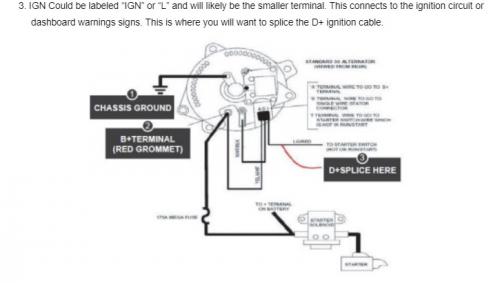

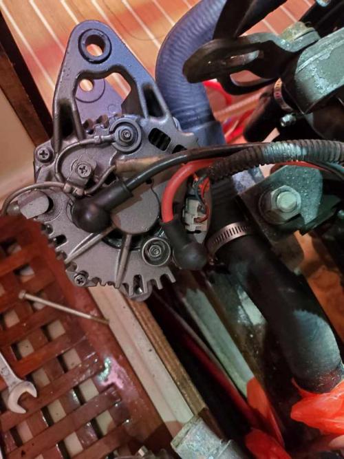

Buongiorno, approfitto di questo filo per chiedere un aiuto.
Ho comprato un carica batt DC-DC della Relogy da 20 A un anno fa.
Adesso è tutto bello cablato con i fili rossi e neri di diametro corretto da e per la batteria ad eccezione del filo D+ che non mi decido di collegare per paura di sbagliare.
Il filo D+ deve essere collegato al terminale L o ING dell'alternatore e serve per accendere il carica DC-DC quando si accende il motore.
Mi sono fatto l'idea che debba essere collegato al filo blu ... è giusto?
l'alternatore è un Hitachi LR160-741 n° parte Yanmar 128271-77200
(Questo messaggio è stato modificato l'ultima volta il: 29-10-2024 14:17 da Moody.)

Il DCDC è spento se è staccato dalle batterie.
Se è collegato alle batterie la funzione carica si attiva solo se rileva il motore acceso.
Per fare questo puoi impostare la tensione che deve sentire sulla batteria motore quando il motore è acceso e/o fornire un input sul pin H del morsetto verde.
Io ora sono in barca con il caricabatterie da banchina in funzione e il DCDC non interviene.
Poi siccome in inverno lascio la barca per lunghi periodi stacco il DC-DC dalle batterie, altrimenti rimane acceso (bluetooth compreso)
Comunque è tutto riportato sul manuale

(29-10-2024 11:26)kitegorico Ha scritto:  Quindi se non ho capito male:
Ho detto io una cosa inutile in più...
Se il DC è spento con l'interruttore è spento completamente, compreso il Bluetooth, zero carica, come se non ci fosse nulla.
Se è spento tramite app, la carica è spenta, il Bluetooth resta acceso e ho notato una piccola carica residua SOLO se la carica in ingresso è superiore alla soglia impostata, per cui non c'è nessun rischio di scaricare la batteria motore.
Se la batteria motore non è sotto carica (alternatore o CB non fa differenza) il DC non carica comunque.

il caricabatterie da banchina deve andare diretto sulla batteria servizi, il DCDC non viene assolutamente chiamato in causa in quanto lavora sulla batteria motore per avviarsi.
Poi ci sono vari modi per collegare la partenza del DCDC, tutti ben descritti nel manuale di solito, ma la cosa migliore è utilizzare il rilevamento automatico della tensione sulla batteria motore, magari inserendo un ritardo di qualche minuto così da dare tempo all'alternatore di ricaricare per bene prima la batteria motore.

(29-10-2024 14:16)Moody Ha scritto:  Buongiorno, approfitto di questo filo per chiedere un aiuto.
Per verificare il contatto D+ dell’alternatore usa un tester in tensione continua con il negativo a massa e il positivo sul contatto dell’alternatore che pensi sia il D+. Dovresti avere tensione solo con il motore accesso.
30-10-2024 07:21
Moody Offline
Messaggi: 3.007
Registrato: May 2011 Online
Messaggio: #120
RE: Come collegare un charge battery DCDC?
(30-10-2024 07:21)gfrancs Ha scritto:  Per verificare il contatto D+ dell’alternatore usa un tester in tensione continua con il negativo a massa e il positivo sul contatto dell’alternatore che pensi sia il D+. Dovresti avere tensione solo con il motore accesso.
Grazie. Molto chiaro Smiley42
