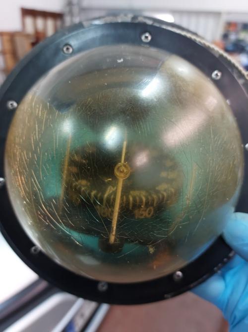

Devo sostituire la bussola sul mio Comet 333 ho un foro di 155/160 mm e in giro trovo solo bussole con foro intorno a 120 vorrei evitare di fare riduzioni antiestetiche. Su PLASTIMO RIVIERA E RICHIE non ho trovato nulla. Qualcuno saprebbe darmi altre marche o indicazioni di bussole con diametri supoeriori?
PS se poi fosse leggibile anche dall'interno come la precedente sarebbe il massimo

In effetti non ne ho la necessità ma essendo un po' maniaco dei lavori lasciando l'originalità delle cose volevo optare per un modello simileall'originale, ma ho visto che la scelta si riduce ulteriormente. Probabilmente dovrò fare esattamente come hai fatto tu acquistando la RIVIERA POLARE 4. Per curiosità ho contattato la ditta FUSELLI di Genova, che riuscirebbe a sistemarla, senza vederla ma dalle foto mi ha detto che ci vogliono non meno di 200 euro, mi sostituirebbe anche le semisfere e a questo punto meglio acquistarne una nuova.
La mia era lesionata e quindi non ho potuto farlo (nè mi sono applicato a vedere se fosse possibile quindi) ma non è possibile montarla al contrario, con la calotta interna fuori? Oppure aprirla e scambiare le calotte, così mantieni l'originalità
Una calotta è irrecuperabile, quindi va sostituita per forza insieme alle guarnizioni al liquido ecc.
