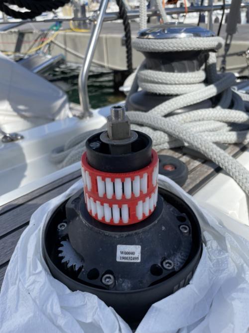

ho aperto per la prima volta da solo i winch per fare manutenzione ed ho un dubbio.
Nella prima foto il mio winch dove si vede che tra le due gabbiette di rulli, non c'e' alcun anello spaziatore.

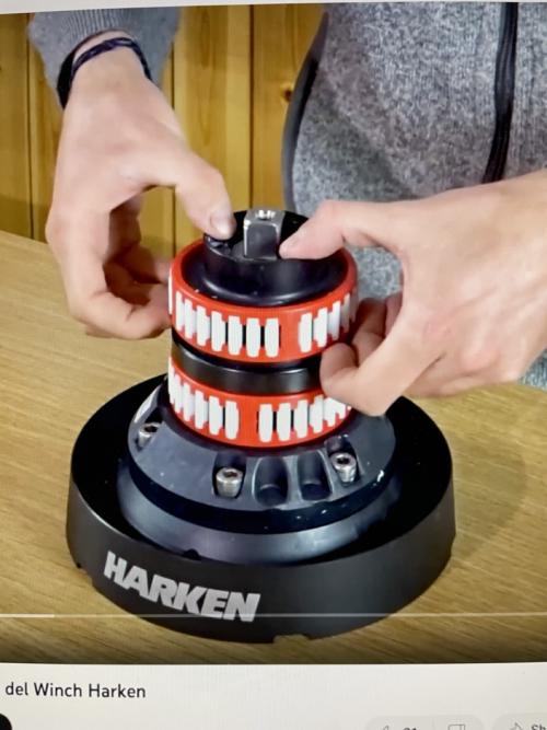

Nella seconda foto - dal video Harken ufficiale su Youtube - si vede chiaramente un anello inserito tra le due gabbiette.

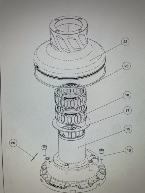

Nella terza foto - l'esploso dal sito Harken che non mostra alcun anello spaziatore.
Fate caso nella foto del mio winch che in effetti tra il bordo superiore della gabbia a rulli superiore e la fine dal corpo centrale del winch c'e' in effetti un spazio che dovrebbe essere pari allo spessore di un possibile spaziatore.

Visto che non ho trovato la presenza dell'anello in nessun documento Harken, penso che sia tutto a posto. Pero il fatto che nel video - anche esso Harken - ci sia quell'anello.... mi lascia il dubbio. Qualcuno ha Winch Harken Radial 40 due velocita' e ne sa di piu? Grazie!
Onestamente per puro concetto meccanico più distanti sono i cuscinetti e meglio resistono al momento torcente, pertanto se diamentri e auperfici di scorrimento lo consentano fagli tù un anello distanziale in materiale plastica, basta resina acetica alias derlin lo spessore, solo tù lo puoi valutare,.
Probabilmente nel video hanno usato l'ultima versione del winch hai giá provato ad andare in qualche negozio a chiedere?

Ieri ho smontato il mio del 2011 e ti confermo che non c'è l'anello distanziatore come anche riportato nel manuale.

Grazie Mliziper. Ho risolto l’arcano navigando sul sito Harken e l’anello spaziatore lo trovi dalla misura 46 in su.
Probabilmente aggiungerlo non gli farebbe male e le gabbie lavorerebbero meglio però preferisco non avventurarmi in modifiche non validate dal costruttore…..
