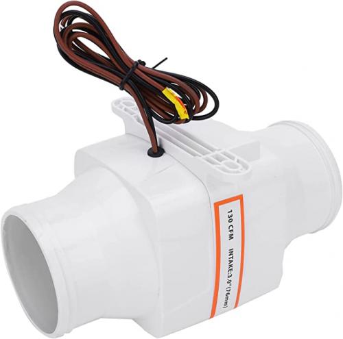

Più per divertimento che altro, con un amico che traffica con Arduino e sensori, ho realizzato un dispositivo, al momento un prototipo super artigianale che espelle l’aria dalla barca, programmabile in termini di tempi, range umidità relativa di attivazione e spegnimento, Tensione di attivazione e controllo umidità relativa esterna (apposito sensore).
• Programmato in base a portata dell’estrattore per 20 min al giorno. In 20 min dovrebbe essere in grado di estrarre 3 volumi interni di aria
• L’estrattore l’ho infilato nella presa d’aria della manica a vento

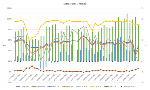

• Ho lasciato la barca il 31 gennaio e sono rientrato il 17 marzo, 2 o 3 giorni ha dato problemi quindi mancano i dai. Ho aggiunto i dati di UR, Temperatura e precipitazione (sì/no), dai dati stazione meteorologica di riferimento (Follonica).
I risultati dopo 43 giorni sono una media di 2,45% di riduzione di umidità relativa, barca senza traccia di muffe e decisamente “secca” rispetto a quanto il precedente proprietario charter mi ha riferito – deumidifcatore attaccato 24/24. Presenza di muffe nel bagno, la cui porta ho dimenticato chiusa. Osservazione sui dati:
• 4 gg hanno avuto delta umidità 0 o negativa, in 2 dei 4 c’erano precipitazioni.
• 12 gg hanno avuto delta umidità di solo 1%, in 8 dei 12 c’erano precipitazioni.
• 6 gg hanno avuto delta umidità da 6% a 11%, non c’erano precipitazioni.
• 21 gg hanno avuto umidità tra i 2% e il 4%, quando c’erano precipitazioni ho registrato 2%, in 1 caso 3%
• Controllo su umidità esterna è chiave per massimizzare la riduzione

Senza essere esperto, uno spunto: qualche punto percentuale di umidità relativa di differenza non cambia praticamente niente. Un 2-3% in meno di umidità relativa avrà come effetto di condensare solo a un epsilon di temperatura in meno rispetto all'aria 3% più umida. Guarda qui per esempio, a parità di grammi d'acqua (quindi lavorando in orizzontale) con qualche % di umidità in meno si guadagna molto poco: per esempio supponendo 10g/m3 di acqua e 80% di umidità, immaginando di ridurre l'umidità relativa addirittura del 10% sulla curva 70% la differenza con la temperatura di condensazione (11°C circa) aumenta di 1-2°C, con 2 -3% di riduzione dell'umidità .] Il grosso della differenza lo puoi fare con le variazioni di temperatura: per esempio una "pompa" che tira dentro aria fredda di notte e sta ferma di giorno quando fà caldo tenderà a tenere la barca molto più asciutta, la differenza di temperatura lavora a tuo favore farà che avrai un'umidità relativa media molto più bassa, indipendentemente dal livello dell'umidità relativa esterna, nell'arco delle 24 ore la pompa tirerà dentro aria consistentemente più secca. Viceversa una pompa che tira dentro aria calda di giorno e si ferma di notte la barca prima o poi diventa una palude.
PS il tuo scopo non è ridurre un po' l'umidità relativa, ma stare il più lontano possibile dalla curva di condensazione.

Grazie per gli spunti ci devo riflettere, pensavo che introducendo aria più secca e più calda (non ho un sensore per provare che lo sia) mi spostassi anche orizzontalmente e quindi il guadagno effettivo fosse più alto. Anche sul pompare aria fredda (e più umida) di notte mi sembra controintuitivo, ma ci rifletto. Sui pastigliano li ho messi in parallelo, ma prima che arrivassi laccrocchio avevo tavolo da carteggio umidiccio da quando l’ho installato non si è presentato il problema. Grazie dei contributi
(29-03-2023, 15:47)Hubris Ha scritto: ...[] Anche sul pompare aria fredda (e più umida) di notte mi sembra controintuitivo...[]
Guarda la curva: a temperature più basse un metro cubo d'aria può contenere meno acqua/vapore rispetto a temperature più alte. Metti dentro un metro cubo a 5°C, al massimo fai entrare in barca 7g d'acqua (se l'aria fosse satura), se metti dentro un metro cubo d'aria a 25°C puoi potenzialmente immettere fino a 22-23g d'acqua (se aria satura), è più di tre volte tanto.

Lo vedo lo vedo sembra strano che inserendo aria fredda e umida secco la barca. Guardando l’andamento dell’umidità relativa giornaliero di notte va ai massimi. In realtà i kg per mq rimangono costanti è solo la T che precipita. Mia errata visione del fenomeno, umidità assoluta rimane più o meno costante in realtà. Potrei modificare l’accrocchio per pompare dentro alle 5 di mattina per 20 min ed estrarre alle 15. In sostanza miglioro la situazione per motivi diversi agli estremi minimi e Max di T se immetto aria esterna. L’estrattore alla fine sostituisce l’aria interna con quella esterna, come se pompasse. Grazie mille del contributo, farò modifiche e ritesto il tutto.

Il grafico postato da Rob, che forse avevo postato io, è la tua bibbia. L'aria la devi far circolare, su una barca non ha senso parlare di pompare ad una certa ora e poi estrarre, l'aria ti esce dal tuo trabiccolo e ti rientra da qualche pertugio. Io lo farei andare di notte a meno che l'umidità esterna non sia > di 75% oppure due o tre pezzi da cento che avanzano metti una bella ventola con scambiatore di calore.
(29-03-2023, 21:21)ghibli4 Ha scritto: Il grafico postato da Rob, che forse avevo postato io, è la tua bibbia.
Non so se sia lo stesso graficamente ma la fisica è quella, ne avevo messo uno anni fa per indicare come "aprire la barca d'inverno nelle belle giornate calme di sole per aerare e poi chiudere e tornare a casa" fosse una pessima idea dal punto di vista della condensa, visti i sarcasmi venuti fuori altro che "bibbia"

@rob Però tra giorno e notte la temperatura non varia di 20°, diciamo 10 quindi in inverno varia tra 5° e 15°. Con un più realistico 80% a 5° leggo 6g, poi di giorno ci sarà meno umidità dicamo 60% a 15° e quindi leggo 7,5g. All'atto pratico non c'è molta differenza anche se il principio è corretto. Se poi di notte ci fosse nebbia peggio ancora. La vera soluzione è quella di abbassare la % di umidità dell'aria prima di farla entrare in barca, facendola passare attraverso un condotto freddo dove possa scaricare umidità per condensa e quindi se ai 5° si abbassasse diciamo a 60% allora immetterei 3,5g che sarebbe una bella differenza.
