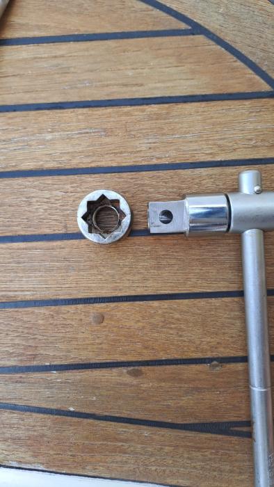

Il problema è stato far girare la ghiera di bloccaggio, non estrarre la ruota. E rimane la chiavetta bloccata....
La ghiera com'é fatta a settori? Esistono le bussole con attacco quadro da 1/2 come quelle per i dadi solo che hanno dei denti che ovviamente si incastrano nei settori.
Metto la foto della ghiera e dell attrezzo autocostruito, cui poi ho applicato coppia con un tubo di oltre 1 metro.
Una normale maniglia da winch funziona solo su ghiere non bloccate, perché non si entra che per pochi mm dato che all interno sporge il cilindro dove si avvita il perno del freno. ⁷
Ok io per ghiere intendevo queste:
Giusto, ma non sapevo come definire diversamente questa componente Lewmar
