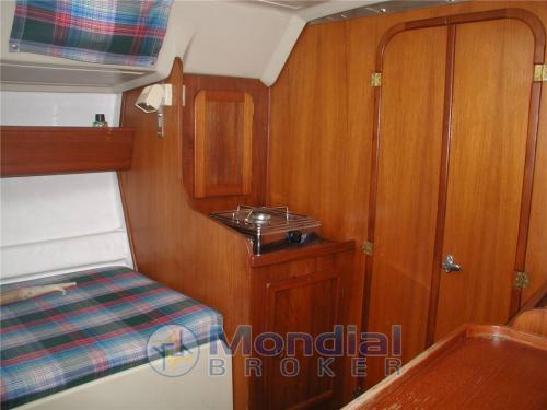

Nella mia barchina (Z21) la zona cucina è composta da un fornello inox con un fuoco e sotto lo spazio per accogliere una piccola bombola.
Il precedente proprietario non l'ha mai usata, la cucina è immacolata. A me invece, il fatto di fermarmi in mare e farmi due spaghi, è una cosa che mi gusta parecchio. Anche d'estate non mi piace mangiare freddo e poi a mia figlia di un anno non posso darle insalata di riso..
Il problema è il collocamento della bombola. Non c'è un gavone apposito e anche volendo sistemarla nei gavoni di poppa, questi sono in comunicazione con il resto della barca. A prua ci sta giusto giusto l'ancora.

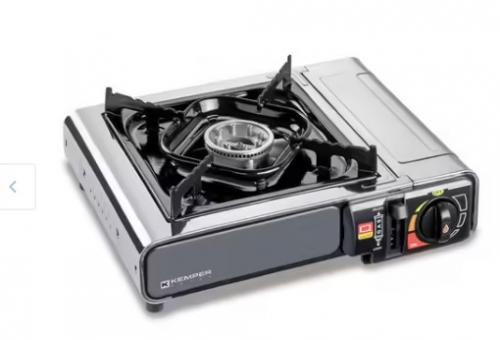

Non basculante per non basculante, consiglio caldissimamente Big Grin uno di questi fornelletti, hanno le bombolette integrate dai cinesi le vendono a 2euro l'una e vanno bene per un 2/3 ore
Ne ho uno anche in barca per fare le grigliatine fuori, lo metto nel mezzo del tavolo con una plancha sopra e ognuno ci cuoce le sue cose; anche a casa perché per fare un caffè è molto più rapido di induzione o elettricità.

(03-05-2023, 16:49)rob Ha scritto: Non basculante per non basculante, consiglio caldissimamente Big Grin uno di questi fornelletti, hanno le bombolette integrate dai cinesi le vendono a 2euro l'una e vanno bene per un 2/3 ore
Si lo conosco ma non vorrei riempirmi di bombolette che poi diventano rifiuti.

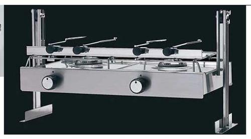

Il fornello è fisso, no basculante, puoi far da mangiare solo all'ormeggio o alla fonda.
Ha un fuoco solo, vai male, devi prima fare il sugo, consier, e poi l'acqua per la pasta.
Io avevo un cognac un pò più grante della tua 7,35 x 2,72 m avevo un fornello a due fiochi basculante La bombola l'ho sempre tenuta in gavone di sotto al fornello, la chiudevo sempre dopo aver adoperato il gas.
Il mio fornello aveva anche le battute in inox e le pentole non potevano scivolare ed è più sicuro di tutti quelli che ci sono nelle barche odierne si poteva cucinare con sbandamenti di 30°.

Cmq, penso che far passare un tubo ed arrivare nel gavone non è una impresa difficile. Poi metti due supporti basculanti e ti fai la pasta anche quando navighi.
