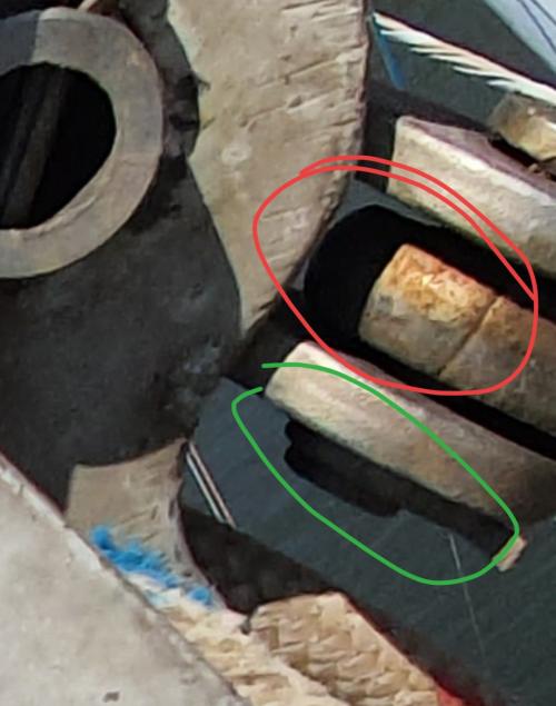

Intendete questa a destra?
In effetti andrebbe invertita e messa all'esterno..

In realtà mi riferivo a quella indicata in verde.
Però ora con questa foto quello che mi fa più paura è il terminale dello strallo, quella linea trasversale la trovo inquietante.
Gulp!
Ottimo occhio!!!!!
Perbacco, speriamo sia sporco..
Fra un paio di settimane salgo su e verifico..
