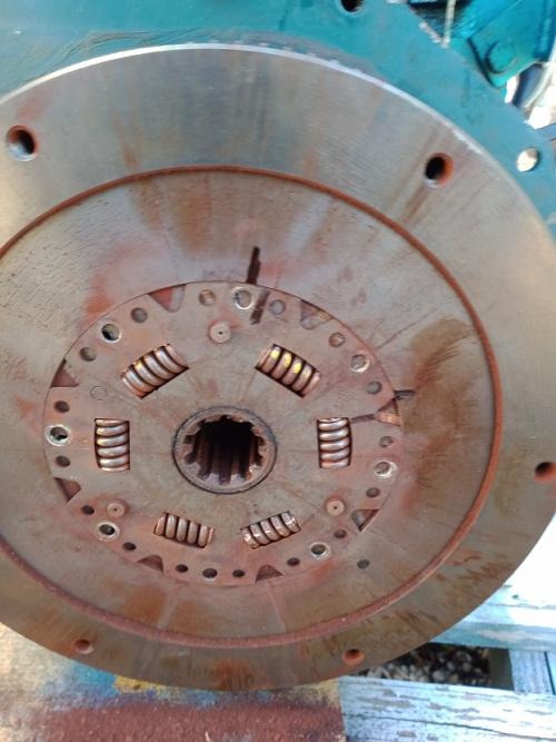

Certo. Hai idea di quale modello possa essere il parastrappi? Una ipotesi potrebbe essere il modello a 10 righe e 151.5 di diametro che trovi in foto.

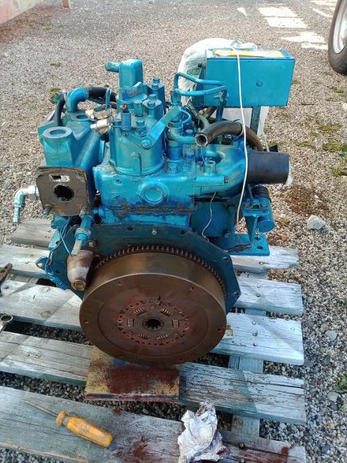

Ho sostituito il parastrappi questo inverno,faceva un leggero rumore ma il problema era una trafilazione di olio dal paraolio anteriore,ordinato il parastrappi quando vado per montarlo non entra nella sede ho dovuto far pelare un pò il bordo da un tornitore.Il motore è un Nanni 260 H[hide]     [/hide][hide]     [/hide]

ogni volano ha il suo parastrappi, anche se poi alla fine sono sempre gli stessi, ma se non hai il Parts Catalog del motore, tocca smontare.

+1 Basta guardare le foto.
