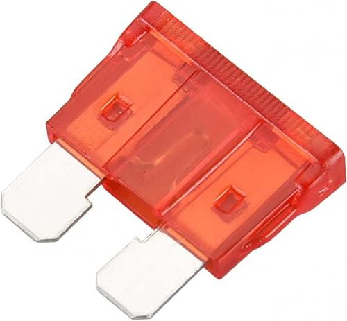

Sata il fusibile (come quello della foto che ti allego).
Nel fusibile si solleva una levetta che sta al centro che devo ripremere e la pompa riparte.
In questo momento non sono in barca per verificare ma visto che l'ampereggio va col colore e questo è rosso penso proprio che sia dieci ampere.

Scusa non capisco, cosa intendi per "salta il fusibile"? Il fusibile per sua natura fonde e una volta fuso è inutilizzabile. Di che levetta parli? Se riutilizzi lo stesso fusibile, allora non "salta" ed il problema è un altro.
(05-08-2023, 12:40)claudio.labarbera Ha scritto: Ciao Mastro ...!!
La pompa è questa qui:
https://www.uship.fr/default/28180.html
Ho usato il nome improprio: è un disgiuntore come questi
(05-08-2023, 15:46)AndreaB72 Ha scritto: Scusa non capisco, cosa intendi per "salta il fusibile"? Il fusibile per sua natura fonde e una volta fuso è inutilizzabile. Di che levetta parli? Se riutilizzi lo stesso fusibile, allora non "salta" ed il problema è un altro.
ciao... Andrea secondo mè ha centrato il problema ...prova a sostituire il ''disgiuntore'' con un fusibile vero e vedi se salta ...magari il ''disgiuntore'' ha perso la sua caratteristica.
(05-08-2023, 15:55)claudio.labarbera Ha scritto: Ho usato il nome improprio: è un disgiuntore come questi
Mi sembra di capire che sia un disgiuntore termico con il form factor di un fusibile automobilistico.
Mettici un vero fusibile da 20A e vedi che succede: con 10 centesimi di spesa ti togli il dubbio.
Nota che i disgiuntori non sono eterni e si rompono, quello in particolare mi sembra troppo "fighetto" per essere un oggetto affidabile nel tempo.

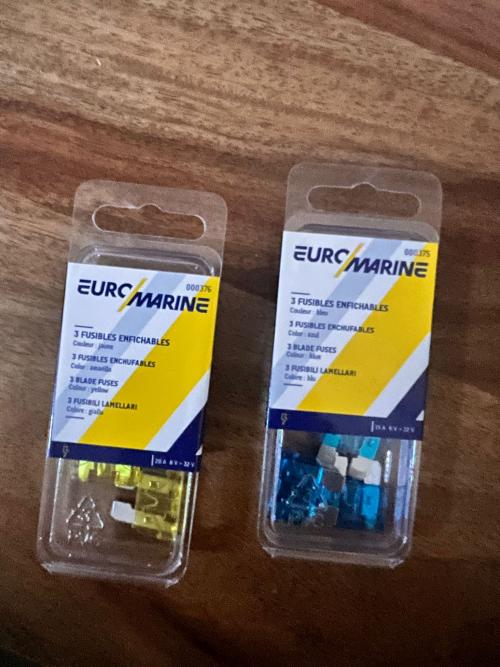

Abbiamo appena messo un fusibile da 15A che è il minimo necessario visto l'amperaggio della pompa. Per il resto tocco ferro.....
(07-08-2023, 14:06)Fabino Ha scritto: Okkio a salire con i fusibili che poi il filo fa da fusibile e brucia... a volte non solo lui...
f.
Auguri e facci . me risolvi già . saluto
f.
Vero … ma in questo caso 15 A era il previsto dal costruttore (qualche msg fa e’ stato postato il link dove era specificato)
Tutto ok finore
