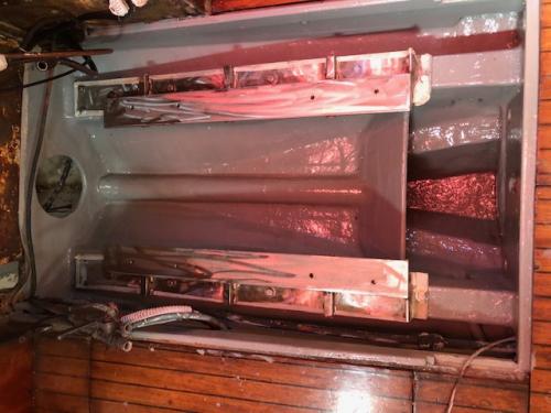

ciao a tutti, sto rimotorizzando e l'installatore alla mia domanda se dovessi verniciare i supporti mi ha rassicurato dicendo di no, nessun problema. Io nella mia ignoranza gli darei su qualcosa, voi che fareste?
se 316 rimarrà così a vita
se 304-6 si puntinerà di ossido ma più di quello non fà.
se li vuoi verniciare per un fatto estetico gli devi dare un primer che sull'inox non attacca nulla, poi gli dai quello che vuoi, tieni presente che con il tempo si potrbbe sfogliare/staccare la vernice in qualche punto, non è peggio che lasciarlo così?
Grazie Wally, la scelta è semplice, rimarranno così.
