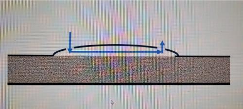

Grazie opinionista. Io sento che la pelle superiore si è sollevata, ma il core sottostante mi sembra ancora rigido, cioè premendo sulla "bolla", la pelle cede mapoi va il battuta sul substrato inferiore. Per questo credo che sarebbe sufficiente riempire il gap di aria che si è venuto formare tra pelle e substrato. Vorrei minimizzare il numero di fori, per cui penso di fare così: farò un foro ad una estremità e se il substrato è integro come spero, farò solo un altro foro all'altra estremità ed inietterò resina finchè non vedo uscire resina dall'altro foro. Il rischio è che nel core ci sia una via di fuga per la resina e che quindi la resina finisca chissà dove...

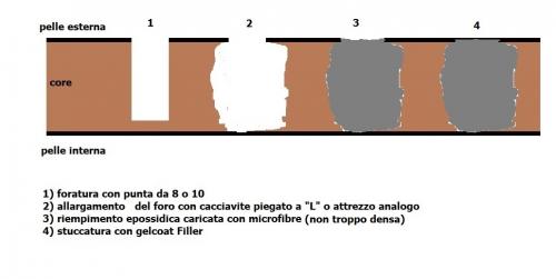

Potresti anche valutare quest'altra soluzione sempre minimale e ovviamente con le riserve che hai detto sullo stato del core. Un foro centrale di larghezza sufficiente per testare lo stato del core e inserire il becco della siringa (8-10 mm). Se core ok, 4 piccoli fori ai punti cardinali della bolla per fuoriuscita aria (3 o 4 mm). Prendi una resina epossidica economica per colate, cioè molto fluida e con lunghi tempi di catalizzazione. La addensi leggermente con microfibre e inizi ad iniettarla dal foro centrale molto molto lentamente. Quando inizia ad uscire da uno dei fori laterali lo chiudi con del nastro e procedi lentamente con l'iniezione chiudendo foro per foro fino all'ultimo. Puoi soffiare dentro il buco centrale con un tubicino di carta per aiutare la dispersione della resina dentro la bolla. Dopodiché togli i nastri e lasci che la resina finisca di disperdersi dentro la bolla Dopo un'oretta ripeti l'iniezione con la stessa procedura. Se vedi che dopo un'altra oretta il foro centrale si è svuotato ripeti l'iniezione. Quando la resina dell'ultima iniezione inizia a gelidificare (quella della prima sarà già gommosa) tappi bene tutti i fori e schiacci la bolla con dei pesi che toglierai solo dopo che la resina avrà finito di catalizzare. Poi lavori di finitura affinché i fuori si notino il meno possibile.

Per esperienza ti dico che è un errore da non fare. Si fanno i fori necessari e se se ne fanno un paio in più è meglio, se restano vuoti avrai la sensazione che sia a posto ma si creeranno le condizioni per avere poi un ammaloramento peggiore. Poi ovviamente, come dico sempre, fate come vi pare dato che la barca è la vostra.
Opinionista velico, farò come dici tu. Anche il consiglio di Argo74 mi sembra molto saggio, ed infatti se uno dei fori rimanesse vuoto, dovrei certamente fare un altro foro a metà strada tra quello da cui inietto a quello da cui dovrebbe uscire la resina, perché se è rimasto vuoto è evidente che la resina non è arrivata fin lì. Quindi in definitiva i fori li farei in maniera graduale, progressiva, limitandomi al minimo numero che mi consente di vedere affiorare la resina dappertutto. Sarebbe un peccato fare una ventina di fori per poi scoprire che in realtà già durante l’iniezione devo trovare il modo di tapparli altrimenti la resina mi esce subito dal foro contiguo. Però sarebbe davvero interessante sapere in anteprima cosa c'è tra le due pelli di vetroresina, in modo da fare un intervento mirato, nessuno che abbia avuto modo di fare un intervento strutturale su un 333 o su un comet di quegli anni (85/86) che sappia come è fatto?
