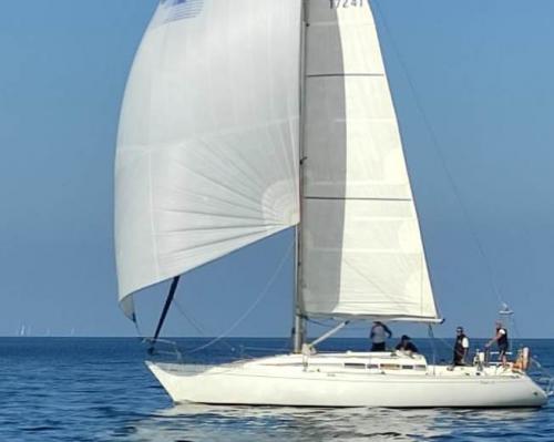

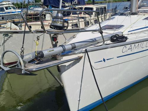

Sono il tuo opposto, ho delfiniera controventata per il cruising code , sporgenza 60 cm e bompresso Selden sporgente 110 cm per il gennaker.
Mi piace anche!
Un gennaker funziona piu o meno da 120 a 160 gradi
Difficile che con la mura murata ad un genova tu possa scendere.
Per cui puoi scegliere limitandone l'uso di stare intorno ai 120

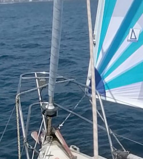

Noi armiamo la TACK sul musone di prua, che è in acciaio e molto imbullonato. Su questo mettiamo un bozzello con moschettone su cui passiamo la cima per la regolazione che poi va ad un organizer e quindi allo stopper. Sono anni che lo utilizziamo in regata in questo modo e non abbiamo mai avuto un problema (certo la soluzione otiimale è il bompressino)
La regolazione serve eccome, specie se da una andatura lasca vuoi tirare un traverso o una bolina larga per entrare nel cancello di arrivo 99

Per il resto, la cosa che fa confusione è chiamarlo "gennaker": solo il nome, anni fa ti faceva venire voglia di tangonarlo, e oggi di installare un'intera delfiniera col bompresso (la penso come ITA-16495: la prua non la cambio; piuttosto mi vado a sfogare su un 49er).
Quando hanno iniziato a tagliarli, i velai li chiamavano MPS o addirittura "spi da crociera", e facevano predisporre un rinvio sul musone come quello di Sailor. Ma soprattutto, invece di dire "tack", dicevano caricabasso (=manovra corrente da regolare) e ti spiegavano come usarlo. A meno di mettersi a poggiare troppo con poco vento, non ci sono problemi di oscillazione. Il musone poi, oltre l'ancora, tiene lo strallo: dovrebbe farcela anche con l'asimmetrico.
