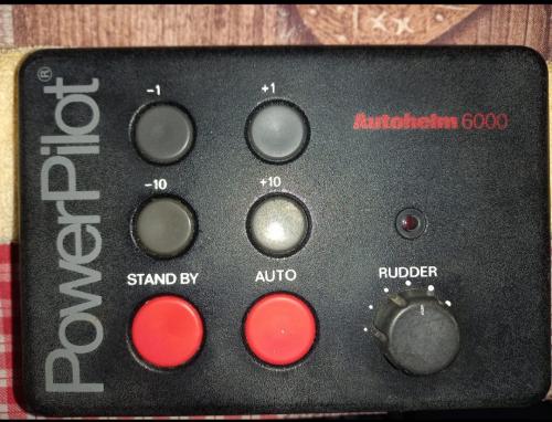

Ciao a tutti, sto sistemando un vecchio e glorioso Tortuga 27 che montava un autopilota Autohelm 6000, purtroppo manca il controller che era il modello in foto, qualcuno può aiutarmi a trovarne un altro oppure qualcuno mi sa dire quali altri modelli di controllore sono compatibili con questo modello di autopilota visto che ne trovo tanti ma di diverso modello e non trovo info sulle compatibilità fra i diversi sistemi.

Immagino attuatore a ruota. Ce ne sono diversi compatibili con bussola fluxgate interna allo scatolotto (come quello che hai postato in foto) oppure esterna (serie ST).
Sul Tortuga 27 puoi spaziare dalla serie 3.000 in su e su ebay c'è belin della scelta, però se vuoi un autopilota più performante devi passare a qualcosa di più efficiente e moderno tipo la serie Evolution.

L'attuatore è a pistone idraulico,ho guardato su ebay e ho visto delle opzioni ma ho paura di comprare un controller non compatibile con il mio sistema e di sprecare soldi perché non ci capisco proprio nulla...
Allora, più esplicitamente una roba del genere dovrebbe andar bene
So per certo che il ST 4000+ può essere configurato via software sia con attuatore a ruota sia con attuatore a pistone. La bussola fluxgate si installa solitamente in quadrato certamente non vicino a materiali metalllici.
Cmq, senza che scrivo troppi dettagli, in rete trovi tutti i manuali tecnici, di installazione ed uso dei vari autopiloti così puoi farti una idea e soprattutto vedere la compatibilità con il tuo attuatore. Magari se posti una foto si potrebbe capire meglio.

Sicuro sia un pistone idraulico?
Pistone idraulico=attuatore inboard, cioè agisce direttamente sull’asse del timone.
Questo sposta e non di poco i costi del pilota.
Si si sicuro al 100% c'è il pistone collegato e il braccetto del pisotbe su muove quando muovo il timone
