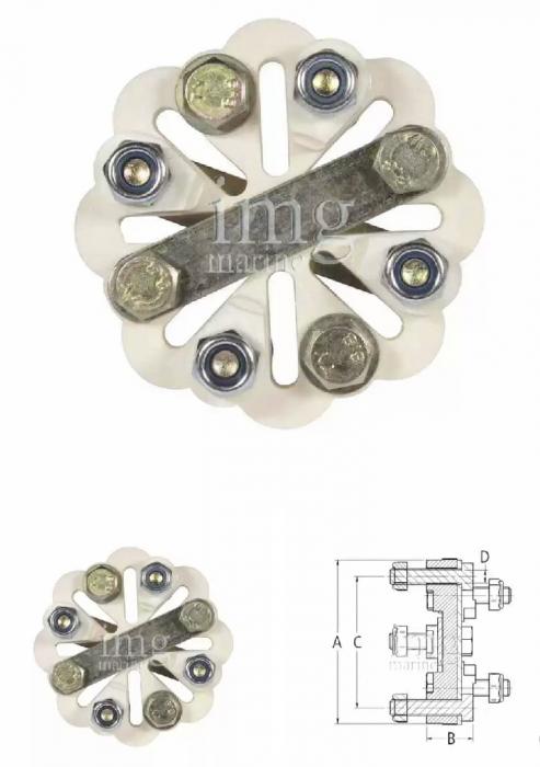

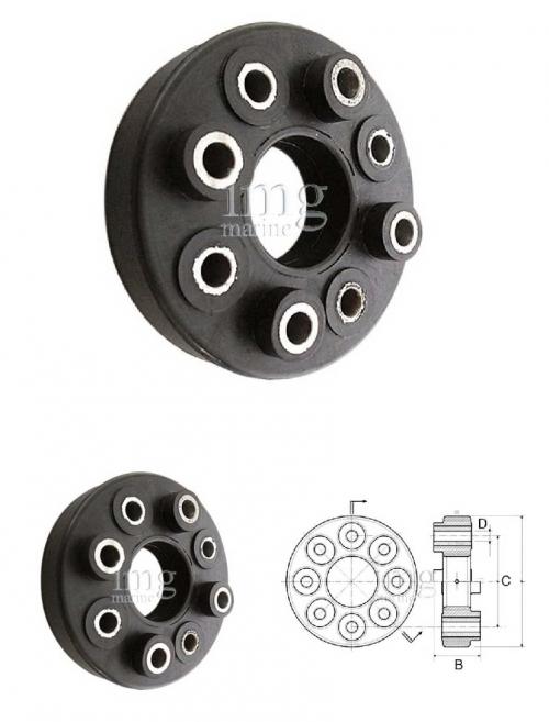

Quale mi consigli tra questi due?[hide]     [/hide][hide]     [/hide][hide]
Scusami ma sono immagini non caratteristiche tecniche, in ogni caso quello in foto nero é un giunto FC 01-140 sottodimensionato o al limite per i tuoi 30cv, la spinta dell'asse é tale che lo deforma fino a far toccare le teste delle viti di accoppiamento giunto/mancione elica contro la flangia riduttore, inoltre con riduttore kazaki, avrai bisogno di una flangia d'interfaccia per via del differente C.F.
Per mé é piú idoneo il FC02-200
(15-11-2023, 13:02)Wally Ha scritto: Scusami ma sono immagini non caratteristiche tecniche, in ogni caso quello in foto nero é un giunto FC 01-140 sottodimensionato o al limite per i tuoi 30cv, la spinta dell'asse é tale che lo deforma fino a far toccare le teste delle viti di accoppiamento giunto/mancione elica contro la flangia riduttore, inoltre con riduttore kazaki, avrai bisogno di una flangia d'interfaccia per via del differente C.F.
