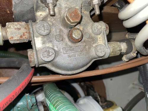

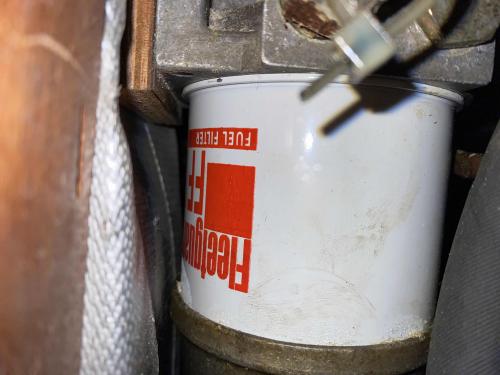

Per quanto riguarda la sezione diesel sulla mia barca è montato un filtro decantatore Marcato Lucas con cartuccia Fleetguard (foto). Non ci sono codici né nulla. Su internet non trovo info precise.
Le cartucce hanno dimensioni tutte uguali? Oppure l0unico modo per sapere cosa comprare per sostituire la cartuccia è smontarla?

E’ un filtro tipo CAV standard. Da un ricambista lo trovi a pochi euro

Fleetguard è FF167A, Delphi Cav 296.
Dalla foto non si capisce bene, ma non è montato alla rovescia? 58

Butta via tutto, non scherzo é a paratia quindi presumo in aspirazione, quel coso mi ha fatto diventare scemo perché mi aspirava aria, compra una testa portafiltro a vite o se hai manualità ne recuperi una allo sfascio per 5€ .sul cav hai almeno 12 punti dai quali potresti aspirare aria su uno a cartuccia ne hai solo 4. Fai tú.

me lo chiedevo anche io. Le scritte sono a testa in giu.

Deve essere montato così, che sia la cartuccia Delphi o Fleetguard le scritte sono in questo senso. Invece della scodella metallica sotto ci può essere la scodella di vetro/plastica, che permette di vedere eventuali rimasugli d'acqua.
Fra l'altro, i due oring a sezione quadrata superiore e inferiore hanno sezioni (appena) diverse, sembra proprio strano.

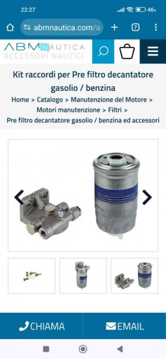

io quella in foto postata dall'autoricambi la pago intorno ai 10-15€, e con la certezza di non aver fastidi.

Ma quella ha il rubinetto?
Purtroppo sotto la mia, del tipo senza rubinetto e senza calotta trasparente, ho poco spazio. Vorrei modificare la tipologia ma devo verificare bene le dimensioni

Mino per rubinetto si intende la ghiera che si intravede sul fondo

No Mino non hai capito, v di i filtri che ha postato Rob? Vedilo ghiera nera verso l'alto?quella in esercizio è verso il basso, allenti la ghiera sul fondo del filtro e scarichi un bicchiere di gasolio e forse acqua, poi chiudi.
