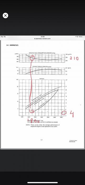

Ci sono grafici per ogni tipo di motore dove in relazione al numero di giri si evidenziano i cavalli sviluppati, da cui si ricava il consumo orario e la massima efficienza
Motore 3GM30F
Rotazione 1800 giri
Hp sviluppati 4 (circa)
Consumo 210 gr di gasolio per hp sviluppato
Calcolo
210x4=840 gr di gasolio consumato per ogni ora
Approssimando il peso del gasolio a circa 840gr per litro possiamo ragionevolmente affermare che il consumo di un 3GM30F a regime di rotazione di 1800 giri/ minuto consuma 1 litro di gasolio ogni ora
