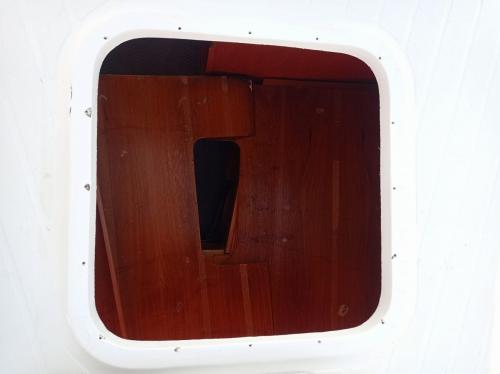

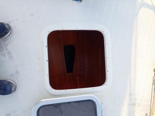

Ho un dubbio su cosa e come risolvere un problema sulla coperta zona sx dell' osteriggio di prua del mio Mousse 907.
La coperta in corrispondenza dell'osteriggio a sx risulta un po' cedevole solo li, credo piú per un eccessivo peso localizzato od un salto, non saprei, comunque vorrei agire da sotto, possibile qualcuno lo ha fatto? Pensavo di fare un 4 carotature da diam 100mm senza intaccare la VTR della coperta togliere senza danneggiare i dischi, infilare VTR addensata negli interstizi scollati e se soddisfatto con altra resina caricata, re incollare i dischi tolti, magari poi sopra a tutte le lavorazioni un paio di strati di tessuto, per comprensione sempre dal lato interno.
Che ne pensate?.

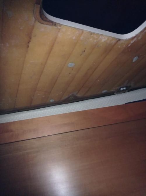

É l'ultima spiaggia, come si vede dalle foto il passauomo é già stato rimosso, stó studiando come fare, c'è qualche resina piú indicata per tale lavoro.
(26-12-2023, 17:59)Wally Ha scritto: É l'ultima spiaggia, come si vede dalle foto il passauomo é già stato rimosso, stó studiando come fare, c'è qualche resina piú indicata per tale lavoro.
quello l'avevo visto, ma intendevo anche la cornice che potrebbe essere di legno resinata o semplicemente stampata con la coperta...
nel primo caso devi discare tutto e toglierla.
a me torna benissimo fare cosi' anche in funzione del fatto che rimane troppo rialzato rispetto alla coperta e rimuovendo la cornice in legno (causa del problema), riusciro' a recuperare un paio di cm..

Non ho cornici in legno solo il labbro della stampata che scende ed é a vista poi da sotto a copertura dei cielini c'é una cornice.

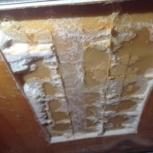

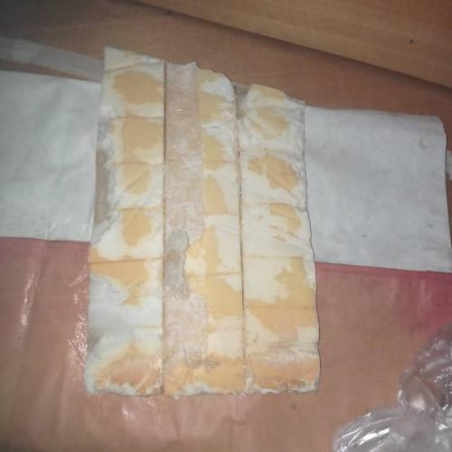

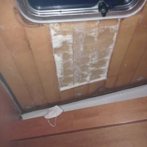

Operazione, chirurgica riuscita in sostanza teneva la 2nda striscia di VTR da sx, il resto é venuto via con facilità, i fori in coperta non avrebbero funzionato .
Ora peró sono indeciso come ripristinare, se pulire giusto il cielo e riempire abbondantemente di resina caricata e saluti oppure termanto nuovo nuove strisce, etc praticamente rifare tutto. Chi mi aiuta? Grazie 1000
Inviato dal mio M2003J15SC utilizzando Tapatalk
Se con "riempire" intendi dire fare una colata di resina epossidica caricata io eviterei. Dalle foto sembrerebbe che lo spessore sia importante e anche la superficie, secondo me con quelle caratteristiche andresti incontro ai problemi legati all' "effetto massa" tipico delle epossidiche.
Quindi opterei per la seconda opzione.

Io farei con termanto, se lo trovi, o con della semplice schiuma espansa che una volta asciugata puoi tagliare e modellare come necessario per ripristinare le pelli esterne di vtr.
Comunque devi ripristinare la struttura perché se no perdi efficacia nella costruzione a sandwich perché la pelle esterna sarebbe insufficiente e potresti avere dei cedimenti sulla coperta.

Ho un pannello di VTR da 10mm di spessore potrei ricavare 4-5 listelli da sagomare ed incollare sotto la coperta e poi tra di essi incollare il termanto e sotto a tutto sempre con resina caricata il pannello originale ripulito di tutto,

Mi sembra piu' indicato dare una bella discata per pulire e rifai la pêlle inferiore, puoi anche farla in monolite , senza sandwich, svasi i bordi della pelle inferiore, lo riempi di stucco caricato per dargli l invito e stratifichi da sotto in due o tre volte , mat e poi i tessuti, se ci metti 6/ 8 strati diventa una struttura solidissima, ovviamente con resina poliestere.
Comunque passa da Colorifio Italia perché consigliano spesso come fare la cosa migliore e con che prodotti. Io se riesco passo in STV, ma ci dobbiamo mettere d'accordo.
Son sempre più dell'idea che ricostruire il sandwich con la schiuma sia la soluzione giusta e rapida, perché fare un monolitico cambia gli spessori e la resistenza però so che Luca Boetti è un professionista ed io un bricoleur.
Attenzione anche alle temperature perché siamo un po' al limite in questi giorni e bisogna gestire la catalizzazione. Devi un po' giocare con stufetta e phon.
