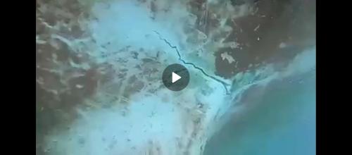

Buongiorno,
chiedo il vostro parere sulla causa della formazione di una crepa simmetrica (sia lato dx che sx) fomratasi a prua sul punto di innesto del bulbo (bulbo non imbullonato ma costruito tuttuno con la chicglia). Il danno è stato rilevato a seguito di ritrovamento acqua in sentina. Lo scafo non ha preso colpi ne è andato a scogli. Allego una foto della crepa. La barca è una Ranger 29 cantiere Nelson del 1980! Grazie a tutti.
mah ne sei sicuro? hai questa barca dall'80? se non ha toccato, la crepa si è formata per il peso della zavorra quindi strutturale, ancora peggio! comè è fissata la zavorra all'interno? colata di resina/piombo nella cassa della chinglia in VTR?
Fazzoletta dentro 20 strati, e fuori due strati di tessuto e resina poliestere.
