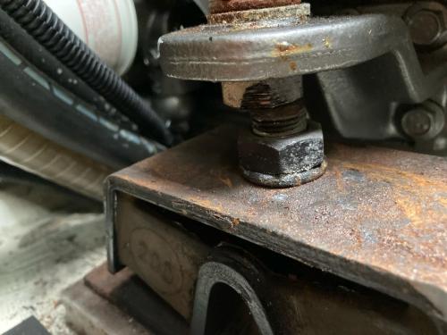

vorrei farvi partecipe di un problema sui i miei 2 Silent Block verso prua che ho trovato completamente staccati dalle flange che li fissano al motore 4JH3-HTE Yanmar.
Al momento non sono ancora sicuro che i bulloni interessati al fissaggio si siano tranciati o peggio abbiano solo appoggiato il motore in un successivo posizionamento del motore senza fissare i bulloni.
Per quanto ne so il motore non è stato mai cambiato o rimosso dalla sua sede, non so cosa pensare, mi risulta difficile pensare che i 2 bulloni dei Silent Block si siano tranciati nell'utilizzo anche perchè io non ho mai notato vibrazioni o strani rumori in navigazione.
Spero di riuscire ad allegare foto esplicative

aggiungo altra foto[hide]     [/hide]
Sono tranciati...
Tra le ipotesi devi considerare un eccessivo serraggio del dado inferiore o il posizionamento/fissaggio del silent al basamento.
Anche secondo me dalle foto mi sembrano tranciati. Un po’ di tempo fa avevo trovato una discussione su un forum americano che parlava proprio di questo problema. Non mi ricordo i dettagli però. Provo a ricercare la discussione.
nella mia precedete barca, si spezzarono 2 squadrette (su 4) che vincolavano il blocco motore al silent block; le rotture erano dovute alle vibrazioni del motore causate da un errato allineamento della linea d' asse.
Concordo con frap, probabile rottura per fatica dovuto a disallineamento, hai linea d'asse?
si ho linea d'asse, quello che mi sorprende e che non mi sono accorto di niente e chissa da quanto tempo sono in questa situazione, vista anche la rugine che c'è sui bulloni spaccati
Verifica che non si siano piegati i due telaietti (squadrette) che collegano il monoblocco ai silentblock. Quando presi una cima nell’elica a me uno si torse. Non credo che i due perni si siano tranciati simultaneamente, quindi il motore ha lavorato disallineato.

i telaietti sono integri, infatti sembrava tutto a posto, me ne sono accorto quando ho alato per AV che l'albero di trasmissione non era più centrato nell'astuccio passascafo

a me è successo recentemente... i due posteriori svitati e i due anteriori (probabilmente come conseguenza) tranciati.

SE son inox è piu facile di quel che si creda che bulloni, squadrette, attacchi si trancino per le vibrazioni, in caso di zone soggette a vibrazioni sempre usare acciaio zincato adeguatamente protetto.
(10-03-2024, 20:40)stravento96 Ha scritto: Verifica che non si siano piegati i due telaietti (squadrette) che collegano il monoblocco ai silentblock. Quando presi una cima nell’elica a me uno si torse. Non credo che i due perni si siano tranciati simultaneamente, quindi il motore ha lavorato disallineato.
è successo anche a me, cima nell'elica, motore arretrato di pochi mm. ma sufficienti a creare vibrazioni non percettibili ma che alla lunga hanno tranciato i bulloni
