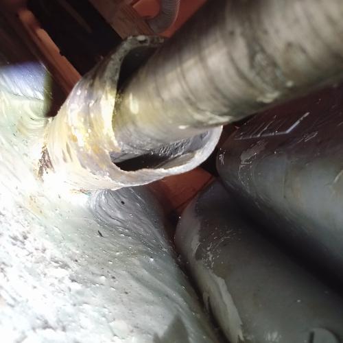

Buon giorno e Buona Pasqua a tutti voi. Ieri ho smontato la cuffia volvo per sostituirla e dopo averla tolta ho trovato il foro ( dell'asse in resina della barca) in corrispondenza dell'attacco della cuffia nella parte bassa mancante perché consumato dalla rotazione dell'asse che penso appoggiava per sbagliato allineamento.Ho subito ricostruito in stucco in fibra di vetro .Specifico che non vi era nessuna boccola in metallo.L'asse attraversava il foro che è in vetroresina.E'normale? Reinserisco l'asse e rifaccio la centratura? O bisogna per forza inserire una adeguata boccola?
È normale che sia in vtr, non ci vuole nessna boccola metallica . Per la riparazione lo stucco di fibra non è strutturale. Occorre inserire duemezzi tubi di pvc, resinare in tondo con tessuto vetro e resina, facendo attenzione a non fare bolle e a farlo cilindrico perfetto. Lo devi iportare a misura esterna per la cuffia in gomma, poi levi il pvc e monti la cuffia. Non facile, ci vuole mano.

In effetti ho usato un cilindro in pvc collocandolo all'interno e ho riempito dall'esterno per per dare spessore. Se avessi avvolto all'esterno non avrei colmato il vuoto interno se non con lo stucco.
Ma la tua risposta è stata più che utile perchè mi ha dato certezza che è normale trovarlo in resina.Scartavetrerò e avvolgerò con fibra di vetro

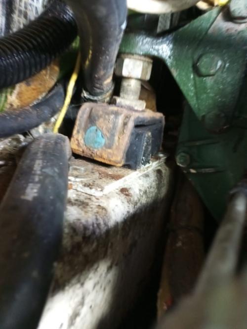

Se il tubo é abbastanza lungo lo puoi semplicemente tagliare e poi inserirci la cuffia Volvo, Lho già fatto e funziona, devi guardare i silentblock, a volte sono diventati molli, hanno perso con gli anni la loro efficacità, quando navighi sbandato il motore si sposta e tocca sul tubo in vtr e lo consuma, oltre a ripararlo/tagliarlo o quant altro , ti consiglio di verificare i silent blocks , e qualora fossero "stanchi", cambiali.
Foto i silent non saprei dire quanti anni hanno, ma secondo voi sono da cambiare ?Dove potrei comprarli a buon prezzo? Sarebbe da cambiare ?

Cambia meccanico, e i silent block mettili nuovi tutti.

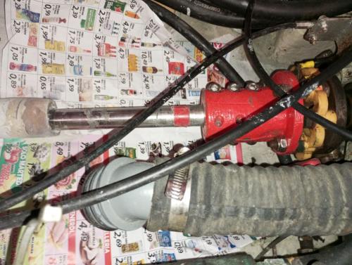

Boccola ricostruita con stucco e fibra di vetro , la cuffia calza bene ma ora vorrei provare ad allineare l'asse senza cuffia per controllare anche visivamente che l'asse vada al centro del passa scafo e se tocca i bordi con le vibrazioni. Portato al centro inserirò la cuffia. Ragazzi grazie a tutti siete sempre una bellissima squadra ,Eolo sarà sempre con voi
Di solito prima di allineare il motore, si centra l asse, per centrarlo si mette una boccola provvisoria, anche una mezza boccola per poter centrare perfettamente l asse elica al centro dell astuccio, una volta centrata si procede all allineamento del motore , latrale e verticale, una volta ben allineato, si smonta la boccola provvisoria e si inserisce con cautela e con il suo tubo in plastica rosso, la cuffia Volvo, si rimonta il mancione e si accoppia il motore al suo asse. Prima di finalizzare il montaggio, bisogna assicurarsi che l asse elica sia dritto, si fa girare a mano. Coraggio e buon lavoro
