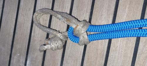

Ho questa scotta da 12 in poliestere prestirato a doppia treccia che vorrei utilizzare per le scotte del genoa. Ho lo stralletto e le gasse danno molto fastidio, per cui volevo utilizzare un grillo tessile.
Dato che non sono riuscito a impiombarla, e dato che non l'ho ancora tagliata in due, pensavo di fare il grillo tessile più lungo del solito e utilizzare il nodo bandiera per legarlo al centro della scotta, evitando le piombe. Purtroppo questo nodo tiene se scivola se tirato dal capo sbagliato, sapete come potrei fare per collegarlo?[hide]     [/hide]
Ps: quello in foto non è il grillo Tessile che utilizzerò, è solo per spiegare il concetto

Visto che non sei riuscito a impiombarle e anche il grillo tessile non sembra un granché, perché non limitarsi a un banale bocca di lupo con la scotta?

CMV88, Non sono riuscito a impiombarla perchè la calza è molto rigida, ho provato con due fid di diametro diversi ma non passavano, ho concluso che ci vorrebbe un soft fid, se ho tempo e voglia me lo costruisco e ci riprovo.
I grilli in dyneema e le piombe invece mi riescono piuttosto bene, ho scritto che quello in foto non è quello che userei.
La bocca di lupo è fantastica e non dà alcun fastidio ma rende impossibile il cambio di genoa, si devono avere altre due scotte a bordo, non mi piace il concetto.

Con un po’ di pazienza e qualche vescica alle mani si riescono ad impiombare anche cime vecchie con calze rigide che si presentano molto ma molto peggio di quella blu in foto.
In alternativa c’è sempre la vecchia impiombatura cucita come questa (v. ultimo schema ovviamente da fare senza redancia)
La parte sovrapposta si può lasciare 6 o 7 cm più lunga del necessario e rastremare l’anima in modo da ridurre lo scalino che potrebbe incattivirsi da qualche parte.

Allora, avevo detto che mi sarei arreso all utilizzo delle gasse e stavo già per tagliare in due la scotta blu, quando mi è venuta una idea: farò il nodo bandiera (magari doppio) al contrario di come lo avevo fatto nella prima foto, cioè tengo fermo il grillo tessile e realizzo il nodo usando come corrente la scotta di genoa. Già che mi trovo lo faccio doppio.
In questo modo il grillo non scivola perchè è tirato contemporanemente da entrambi i lati e la scotta non scivola perchè si strozza su se stessa. Tanto per capirci, nella foto la sotta bianca azzurra sarà il grillo in dyneema da 6 e la scotta bianco rossa sarà la scotta del genoa.
Sono quasi certo che non scivolerà più e che avrà la stessa scorrevolezza sullo stralletto della bocca di lupo.
Limpigliamento delle Gasse non è causato tanto dalla dimensione del nodo, Ma dalla posizione di essi rispetto alla bugna. Con questo tipo di nodo, lo stralletto vede solo l'incrocio delle due Scotte, il nodo è oltre questo incrocio ed è protetto dallo strusciamento sullo stralletto, non so se mi sono spiegato[hide]
