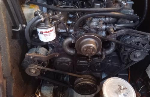

L' obiettivo è lasciare l'originale con il suo circuito dedicato per la batteria motore e realizzare un impianto evoluto per i servizi con regolatore esterno e tutto il resto. In realtà non si aggiunge un carico significativo al motore perché non ci saranno consumi molto superiori.
Se può servire
(05-06-2024, 08:35)giodag Ha scritto: Se può servire
soluzione davvero molto sexy 64
Molto chiaro. Il secondo lo hai messo dove un tempo si installava la puleggia del FrigoBoat a trazione meccanica (sempre sia lodato, Pace all'Anima sua2222 ). L'installazione meccanica non dovrebbe presentare particolari problemi.
Temo che la parte più rognosa sia trovare un buon regolatore esterno con le caratteristiche indicate da Maema, che sia affidabile (anche sulla politica dei ricambi) e abbia un prezzo decente.
Ma te lo sei fatto da solo? Sembrerebbe...
No, trovato così, stesso motore ma DTE. Da fuori vedo una puleggia doppia resa solidale con 4 perni ad una doppia preesistente, ma non ho mai smontato, dovresti provare a sentire un tornitore.
