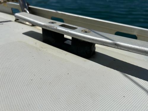

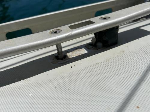

Ciao, sono a chiedere un consiglio ai più esperti.
Mi si è rotta la parte interna (non so in che materiale sia, ma sembrerebbe una plastica dura) di una galloccia Nemo montata sul Comet 303.
Purtroppo la Nemo, che ho contattato, ha smesso di produrre le gallocce e non ha più il ricambio in magazzino. Secondo voi riprodurre il pezzo con la stampante 3D è possibile o risulterebbe di un materiale troppo fragile? In alternativa come potrei ricostruire il pezzo rotto?
Aggiungo che la barca è a Genova e io abito a Torino. Quindi se conoscete un artigiano a cui rivolgermi ed è in uno dei due posti, mi aiuterebbe molto.
Allego una foto del pezzo rotto e della galloccia intera (quella di dritta).
Grazie mille e buon vento, Marco
Mia opppppppinione, metti una bella galloccia in acciaio inox,più sicura di quella in alluminio.
Avevo la stessa galloccia sul Comet 700.
Ho preso un pezzo di plastica (credo un tagliere in nylon dell'Ikea) e l'ho sagomato. Mai avuto problemi.
Forse è in derlin ....ma come ti hanno suggerito rifai ambedue le basi della galloccia in acciaio e non ci pensi piu ottima la soluzione del tagliere ( nylon) pensavo che fosse più spessa...
Avevo avuto stesso problema scorso decennio, o erano due, sul 910+. Alla fine comprare una bitta nuova di costa di meno che stare a brigare per costruire quel supporto.
Mi pare avessi trovato su catalogo una con lo stesso passo.
Ho fatto una ricerca veloce, quella da 18cm, 18 euro
Da capire se aggiornano le pagine Smile, il negozio confermo che esiste.
Purtroppo la Nemo non le produce più e cercando online non ho trovato nulla (né in alluminio, né in acciaio, come consiglia Bullo) che abbia lo stesso passo. Questo significherebbe fare altri fori e riparare gli attuali. Una cosa che non vorrei fare, se riesco a trovare delle alternative.

Due sigoli un po di resina e chiudi i buchi.
Sotto al trincarino e dormiente ci sarà già la piastra di rinforzo basta fare due buchi nuovi.
L'alluminio si spezza improvvisamente, l'acciaio si piega ma non si spezza, per questo consiglio l'acciaio.
E allora ricostruscile dal pieno, eviterei stampa 3D (domestica) per oggetti che stanno al sole e alla pioggia.
Sicuro che non si trovino più? Chiama Nemo. A me è capitato pochi anni fa. non producono più quel modello ma hanno la versione identica fatta in alluminio anziché in plastica.
Oppure puoi provare a sentire i 40 Ruggenti a Milano. Il proprietario è appassionato di comet e ha parecchi ricambi.

Grazie. Ho scritto alla Nemo (da cui ho acquistato in passato alcuni ricambi) i quali mi hanno risposto che non producono più gallocce e che non ne hanno nemmeno in magazzino.
Ho tentato contattando proprio 40Ruggenti di Milano, ma anche lui non ha il ricambio.
Penso che alla fine cercherò qualcuno che me lo riproduca dal campione.
Grazie ancora e BV, Marco

Io sul mio 303 le ho di acciaio ma non vuol dire nulla, se se tue hanno tenuto fino ad ora dureranno ancora anche se sono in alluminio e poi come dici dovresti rifare almeno un foro per ognuna, mio consiglio se posso.. fai fare o fai tu con barra piena tonda diametro 30mm, in alluminio 4 pezzi della stessa altezza vecchi, li fori con diametro uguale altri vecchi e trovi dove andare ad anodizzare.

Poiché un pezzo come quello potrebbe fartelo qualsiasi tornitore (anche amatoriale) in pochi minuti e con costo del materiale (delrin, teflon, nylon, ergal, alluminio anticorodal o anche di legno), praticamente irrisorio, ti consiglio di farteli fare tutti e quattro così sono nuovi e uguali. Intanto sostituisci i due della bitta incriminata e tieni pronti gli altri due se dovessero servire per l’altra.

Hai ragione. Io avevo smontato anche quella "buona" ed aveva anche lei una cricca.
È proprio quello che ho fatto. Le gallocce del mio Comet 303 hanno i due sopporti in alluminio nelle due di poppa, mentre le due a prua li avevano in plastica. Ne ho fatte fare 4 per averne 2 di rispetto (quelli di plastica a prua li cambio entrambi).

Ho fatto realizzare il pezzo in delrin da una ditta di Torino che ad un prezzo del tutto ragionevole mi consente di riparare le gallocce.

Ti fa anche i due pin di centraggio lato bitta con e le due bugne che entrano nella svasatura lato scafo o le realizza con le facce piane?[hide]

Queste sono le svasature, dall'altro lato ci sono due piccoli pin antirotazione che a me sono rotti
Ciao, se lo avessi chiesto non ci sarebbe stato problema a riprodurre anche i pin (presenti solo nella versione in alluminio) o le svasature alla base (presenti nella versione in plastica), ma alla fine ho deciso di semplificare tutto e fare le facce piatte. Con le viti passati, una volta fissata la galloccia, non c’è modo che il pezzo possa muoversi.
Ho installato i nuovi pezzi nelle due gallocce di prua e il risultato è stato molto soddisfacente.
