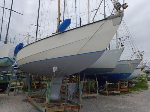

Se devi dare solo l'AV potrei concordare ma non troppo altrimenti i tempi di asciugatura fuori polvere etc etc che c'è le scrivono a fare. Ma se devi fare cicli piú invasivi tipo antiosmosi Ticoprene od altro, che fai? Per il prossimo inverno pensavo di studiare qualcosa magari un piede da impalcatura messa al contrario da appoggiare a terra e venga bloccato con bulloni ad U sul puntello dell'invaso principale ed in alto la vite di regolazione.
se devi dare solo l'antivegetativa puoi farlo abbassando il supporto di un paio di giri lasci asciugare è poi fai i altri tre, se invece si tratta di fare cicli anti osmosi bisogna costruire dei cavalletti apposta da adattare allo scafo. .[hide]     [/hide]
fatto nel 2023

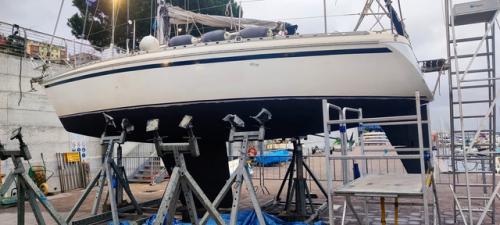

Io uso i puntelli sotto la prua e sotto la poppa per staccare i piattelli di quanto basta per poterci dare l'antivegetativa. L barca la tacco io qualdo la alo e so bene quanto carico (poco) ho dato ai piattelli e quanto ho scaricato sul bulbo e sui puntelli. I puntelli li carico/scarico utilizzzando il tanspallet del circolo che alza 2 ton
.jpg   Screenshot_20240622_000746_WhatsApp.jpg (Dimensione: 30,09 KB / Download: 162) [/hide]
