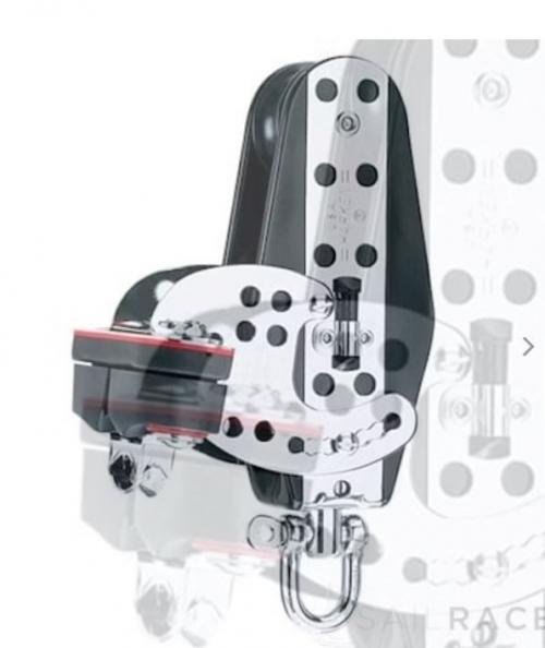

Presente, 4:1-8:1 con bozzello doppio della antal, comodo ma non indispensabile perché un bozzello sul boma con cricco che assorba il carico in caso di vento rafficato

E e fare un 6:1 con doppia uscita? Così hai 3:1 e 6:1 a seconda della necessità, io mi ci sono trovato bene come il secondo in questa pagina: [hide].[/hide]
@BornFree Non te ne voglio, anzi apprezzo, perché hai ragione, errore mio.
quei paranchi sono scomodi, devi tirare due cime quindi, devi avere mani grandi, poi finisce che tiri più una che l'altra etc, meglio il sistema postato da Albert o quello di Antal

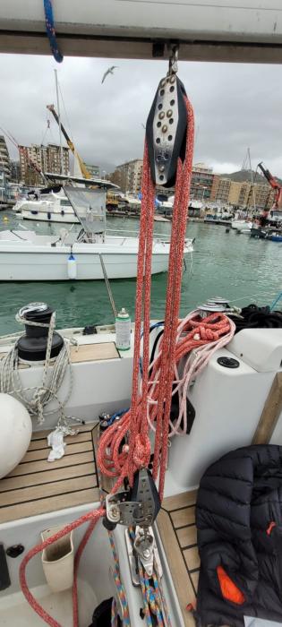

Ecco qui, provato un paranchino di un vicino. Non guardate l'intreccio, era tardi e dovevo riportarglielo. Funziona piuttosto bene, temevo attriti in lascata a causa dell ingombro del paranchino ma così non è, la scorrevolezza è immutata, la potenza effettivamente aumentata ma su una corsa limitata, dato che ho il trasto a livello della panchetta. Unico vero limite è quello anticipato da Albert, il paranchino è azionabile comodamente solo da un lato

@ibanez Si, se dei continuare a cazzare hai ragione tu, ti aiuta il sistema, per cazzare a me basta questo sistema, per scaricare mi basta il carrello, dopo aver lascato scotta, parlo di raffica. Io monto paranco Harken 6:1 con carrelli doppi 4:1 randa comet 303 albero maggiorato quindi all'incirca come la tua randa.
