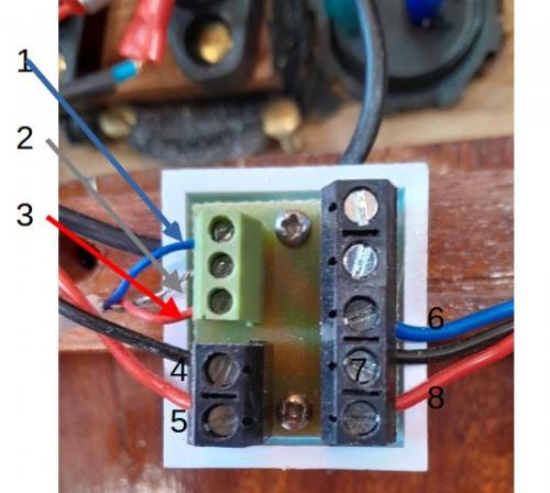

Salve a tutti sulla barca è installata una stazione del vento NASA che da qualche tempo non funziona. Lo strumento sino a poco tempo addietro funzionava perfettamente ma all'improvviso lo strumento segnala la direzione del vento ma non l'intensità.
Per ora non ci è possibile salire in testa d'albero per verificare se ci sono problemi con il connettore ma ho fatto alcune prove sui collegamenti dal cavo che scenda dall'albero alla scatola di derivazione e poi da questa allo strumento ( vedi foto allegata). Nel manuale della NASA non ho trovato riferimenti per la scatola di derivazione.
Con il tester su DC ho rilevato le tensioni sui vari morsetti
I cavi 1 2 3 vengono dall'albero il n. 2 è la "calza" del cavetto che viene dallo strumento in testa d'albero. I cavi che arrivano ai morsetti 4 e 5 sono l'alimentazione mentre i cavi 6 7 8 vanno al display che come già detto riporta la direzione ma non l'intensità
Tra 4 e 5 ho i classici 12,5 V praticamente stabili; tra 1 e 2 ho valori variabili tra 7,4 a 8,5 V
tra 2 e 3 ho un valore che varia da 12,01 a 12,06 V.
Effettuando le misure tra 6 e 7 e tra 7 e 8 ho praticamente i valori che ho rilevato tra 1 e 2 e tra 2 e 3.
Qualcuno ha avuto un problema analogo? Suggerimeti?
