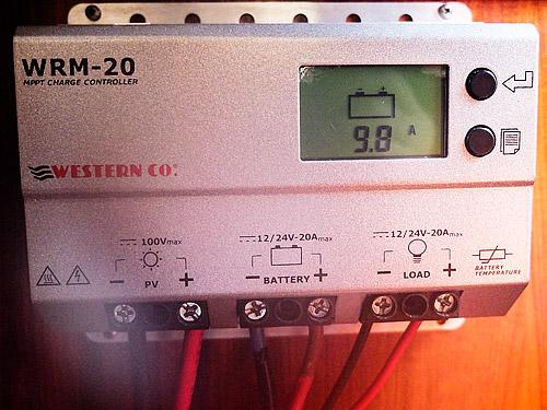

E' di qualche anno fa: avevo due pannelli da 100W cinesi, regolatore buono (simile a uno dei tuoi). Orario di massimo assorbimento (h10:30 a luglio con batterie ben scaricate dal frigo durante la notte). Differenze rispetto a te: 1) collegamento in serie; 2) zero ombre in quel momento; 3) montaggio: sono a poppa, dietro il bimini, orientabili su un solo asse (ma il sole era di fronte).

Ottimo. Le prossime prove li metto in serie tanto per verificare

Scusate ma sono ignorante in merito. Io li ho in parallelo (2x130), e sapevo di poter fare solo così. Batterie mai scarichissime, ma le letture che ho sono al max di 7/8 ah. A me bastano, ma dite che posso metterli in serie ed avere benefici? Se in serie non dovrei dimezzare il voltaggio?

Raddoppi i volt dimezza gli ampere ma i watt restano quelli, forse guadagnino zinzino perché i cavi disperdono meno... facci sapere ma non credo che ne avrai vantaggio. Anzi se sono in serie e uno va in ombra soffri di più. Meglo due pannelli ognuno per sé con un regolatore ciascuno
