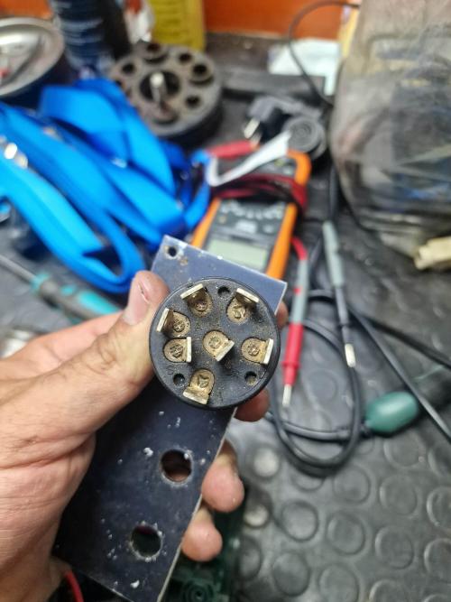

Buona sera a tutti , possiedo una barca in legno con entrobordo Lombardini Ldw903M. Da poco il motore è stato sbarcato e rifatto da zero , mi trovo alle prese con il rifacimento dell'impianto elettrico , qualcuno potrebbe aiutarmi nel montaggio del commutatore chiave ? Attualmente il vecchio commutatore è con 7 pin , mi sapreste aiutare con lo schema da utilizzare?

Magari qualcuno che può fare una foto?

Non conosco in particolare il tuo blocchetto però il blocchetto a 7 pin è uno standard, che puoi vedere a questo link:
https://www.narva.com.au/products/64032/...t-function
Potrai trovare le corrispondenze con un tester e con qualche altra foto macro per leggere bene le lettere della piedinatura

Gentilissimo, e grazie per la risposta, ma dato che sto rifacendo l'impianto elettrico da zero , e dato che il vecchio proprietario non mi ha fornito la chiave , conviene sostituirlo con sempre uno a 7 pin o con altro ?

Se non hai la chiave e non hai un codice per fartela mandare dalla casa madre (a costi che non oso immaginare)... temo proprio che dovrai comprare un blocchetto nuovo.

Visto che devo acquistarne uno nuovo , ed il rifacimento dell'impianto elettrico , ne acquisto sempre uno a 7 poli o qualcosa di diverso ?

Se vuoi ricreare l'impianto come previsto, si devi andare su 7 poli
