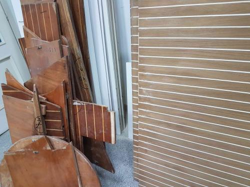

dovendo rifare i paglioli, ho notato che i vecchi erano rivestiti ai lati dal classico bordino che si usa per i mobili; nel caso specifico alto 18mm quanto lo spessore dei paglioli stessi. E francamente non mi era mai capitato di notare paglioli realizzati con questo "accorgimento": metto tra virgolette perché ancora non ho capito sia un bene o un male
Ora che stiamo rifacendoli nuovi di pacca, mi stavo chiedendo come procedere e se ripristinare un qualche bordino o semplicemente verniciare i lati/spessore dei paglioli; in tal caso quale vernice utilizzare?
Altra accortezza: non ricordo chi molti anni fa mi disse che i paglioli degli HR non facevano rumore perché dotati in origine di inserti in teflon, i quali impedivano la frizione tra paglioli con il conseguente tipico rumore; qualcuno ne sa qualcosa e/o ha dei consigli su come migliorare il comfort in tal senso?
I nuovi paglioli, per nostra fortuna gentilmente regalati (in pratica) dal nuovo sponsor, sono una splendida partita con dei piccoli difetti, marginali, relativi a parti di colla in eccesso facili da carteggiare, sono con finitura teak e tra l'altro un teak burma (non di piantagione) quindi oramai introvabili; il che se non ho capito male non andrà verniciato ma solo trattato a teak oil: confermate? Insomma graditi tutti i consigli utili per esaltare e proteggere al meglio questo meraviglioso dono di cui allego foto Grazie in anticipo a tutti

Credo che il bordino sia solo per bellezza.
Per quanto riguarda lo scricchiolio forse si risolve solamente limando un po i bordi in modo che tra uno e l'altro ci sia qualche mm di spazio.

2/3 strati di scocth, quello argentato.-

No i paglioli scricchiolano principalmente per contatto con i madieri quindi è sui madieri che va messo un nastro adesivo morbido.

I miei scricchiolano perché l’appoggio è debole e flette. Mi hanno rinforzato il controstampo con iniezioni di non so che e la situazione è migliorata ma non risolta
