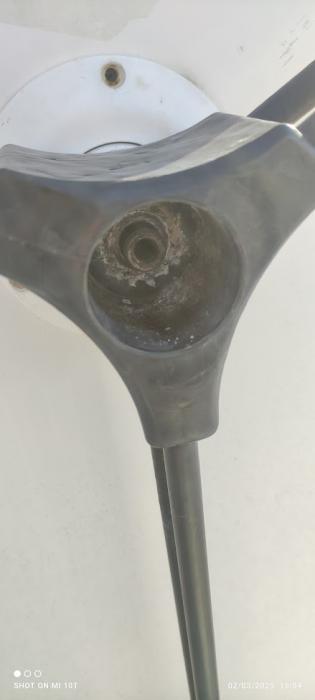

Questo weekend ho cercato di sfilare la ruota del timone, mi sono aiutato con dei cunei ed ho dato qualche colpetto per sfilarlo, non si è mosso nulla! Non ho insistito per non fare danni, pensavo di farmi una specie di estrattore e riprovare, ma volevo una conferma sulla corretta manovra. Togliendo il dado la ruota è libera di uscire o c'è qualcos'altro che debbo sapere? Allego una foto!
più che farti, prucurati un buon estrattore a 3 zampe, ed intantyo irrora di WD40 od alroe il 1000 righe che se ossidato per bene, non sò quando lo togli cosa rimane di buono.
Avevo già messo il WD40, in settimana vado con l'estrattore!
