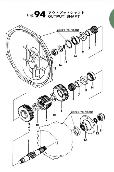

Consiglio da incompetente (non è il mio mestiere). Conosco il mio SD, non il Kazaki, ho scaricato e visto il manuale, mi viene da pensare che il cono frizione sia usurato, o che uno dei due cavetti sia troppo teso e la leva del selettore non raggiunga il finecorsa in marcia avanti. Per il consiglio che ti dava il meccanico di innestare la marcia avanti direttamente dalla leva.
Più che il cono frizione, potrebbe essere usurato qualche rasamento. Ingranando la marcia il leveraggio non dà il giusto carico e ingaggia/disingaggia a tratti.

Alla fine ho deciso di smontare e sbarcare il mio invertitore KANZAKI KM3P su uno Yanmar 3GM30.
Occorre molto tempo, io avevo intorno tanto da smontare e togliere, non è stato facile, ma fattibile.
Ho utilizzato il manuale di officina Yanmar che potete trovare qui e alcuni video su youtube.
[Video: https://youtu.be/UNSW5S8EXus?si=]
Per lo smontaggio ho dovuto fare spazio togliendo tutti i tubi dell'aria, la linea del gasolio, smontare il leveraggio, il mancione. Ho allontanato il mancione dal giunto dell'invertitore e fatto scivolare l'asse verso la cuffia per far spazio. Ho tolto i tubi della pompa di sentina motore e anche un pezzo di fonoassorbente.
Ho dovuto comprare anche una chiave a bussola lunga da 12mm per svitare gli ultimi due bulloni di 8 (numero 7 Yanmar) presenti sulla campana. Gli ultimi due (quelli in basso) sono poco accessibili nel mio vano. Ho dovuto infilare la bussola passando dalla parte frontale del motore. Ho impiegato 6 ore per togliere tutto e smontare i bulloni. Alla fine la campana si è sfilata facilmente, non altrettanto facile far uscire invertitore dal vano.
Dopo averlo sbarcato ho iniziato il disassemblaggio: anche qui la parte più difficile è stato il primo dado (sinistrorso) ossidato e compattato da vent'anni. Dopo tre ore, con aiuto di altre due persone e con una pistola da meccanico si è liberato.
Non riesco a pubblicare nel messaggio le foto della revisione ma ho creato una cartella (se a qualcuno interessasse) con le foto: le istruzioni le potete trovare sul manuale (da seguire alla lettera). Non ho smontato il comando del leveraggio perché funzionava bene.
Pubblico qui la cartella con tutte le foto che ho fatto via via Foto revisione Kanzaki KMP3
Occorre una bussola del 30 per i due dadi e un estrattore per smontare ingranaggi.
Se osservate l'interno dell'ingranaggio corrispondente alla marcia avanti presentava segni verticali ed era a specchio, il cono scivolava producendo un colpo. Batteva.
Dopo il lappaggio dei coni il problema non c'è più. L'ho testata questa settimana in mare e funziona bene (sperem).
Ho usato pasta per valvole fine.
Rimontato il tutto e cambiato i paraoli (questo ultimo passaggio mi creava molta ansia ma in realtà è stato più fattibile del previsto).

La prima volta, mal consigliato e andando di fretta (era fine luglio) ho comprato il nuovo cono e lucidato linterno degli ingranaggi, tutto bene per qualche mese.
Ma in inverno le difficoltà di ingranamento si sono ripresentate, rismonta tutto e questa volta mi sono messo a studiare bene con calma.
I responsabili (principali) di un corretto ingranamento sono i rasamenti (l'avevo già scritto prima, nel tuo caso i due 10 e il 9, sono loro che danno il giusto "carico all' accoppiamento conico. Sostituiti quegli spessori, linvertitore funziona egregiamente da 10 anni.
Ho il timore che lappando la sede tu abbia solo rimosso un effetto ma non la causa; certo che rimuovendolo le condizioni per l'ingranamento migliorano, ma dopo un pò non avendo rimosso la causa si potrebbe ripresentare, no te lo auguro, però vorrei scriverlo a tutti a caratteri cubitali (Perdonatemi il maiuscolo:
SE UN RIDUTTORE A CONI COMINCIA A SLITTARE O NON INGRANA BENE, MOLTO RARAMENTE LA CAUSA È LUSURA DEL CONO, IL CONO PER POTERSI USURARE HA BISOGNO DI SLITTARE ORE E ORE INTERE E SE SI INTERVIENE SUBITO NON SI PUÒ CONSUMARE. QUELLE CHE INVECE SOFFRONO A CAUSA DELLE BOTTE CHE SI GENERANO SOPRATTUTTO QUANDO SI INGRANA AVANTI E INDIETEO SGASANDO SENZA TEOPPO GARBO, SONO LE RONDELLE DI SPESSORAMENTO CHE SI SCHIACCIANO, DIMINUISCONO DI SPESSORE E NON CONSENTONO PIÙ UN INGRANAMENTO CORRETTO.
SE UN MECCCANICO CI DICE CHE CÈ IL CONO DA CAMBIARE, CHIEDETEGLI IN CHE STATO SONO I RASAMENTI. SE INTENDE CAMBIARE SOLO I CONI, FATEGLI METTERE TUTTO IN UNO SCATOLO E RIPORTATE L'INVERTITORE A CASA
