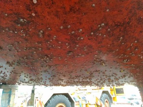

Allora eccoti la foto di un'antivegetativa dopo esattamente due anni di impiego. Ho saltato un anno perché avevo appena comprato la barca e mi trovavo un po' stretto con le finanze. Comunque fatto il carenaggio non sono stati riscontrati problemi con gli zinchi (cosa che temevo di più).

Faccio normalmente ogni 36-24 mesi l'antivegetativa senza grossi problemi, uso uno dei tanti tipi semidure (le autoleviganti vanno bene per chi regata) di 'alto livello', la vernice costa un po' di piu' ma un alaggio-varo in meno fa una grossa economia.
Trovo solo un po' di 'limo' e le prestazioni della barca non ne vengono molto ridotte ma, in ogni caso, non faccio piu' regate e qualche percento in meno di velocita' non cambia niente. Gli zinchi lavorano indipendentemente dall'antivegetativa e basta tenerli d'occhio perche' non raggiungano livelli esagerati di consumo.
