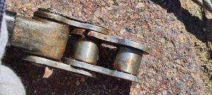

stessa timoneria, problema diverso... e ben piu' grave direi...
ho avuto una gran fortuna....
nell'ultimo ancoraggio di una crociera nel nord ovest corsica, ma ero gia' all'elba,
mentre andavo al massimo ad 1 nodo in retro, e proprio mentre stavo per dare l'ordine "FONDO"! a mia moglie...
sentiamo un gran botto e sento il timone leggerissimo, diamo fondo immediatamente e controllo.
immaginavo avesse ceduto il cavo d'acciaio del frenello, ne ho anche dei metri per sostituirlo, invece mi sono reso conto che il difetto era piu' grave... si e' rotta la catenaSmiley3
fortunatamente è stato abbastanza facile recuperare i due pezzi dentro la colonnina (con un grosso amo) e smontare tutto (ho fatto tutto mentre rientravo a vela dall'elba con l'autopilota inserito, la solimar poi, ha tutti i ricambi, percio' teoricamente sabato prossimo rimonto il tutto (catena e frenelli poco piu' di 300 euro)
allego le foto di questa brutta rottura, avvenuta fra l'altro in un punto a cui non avrei mai pensato

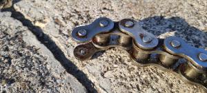

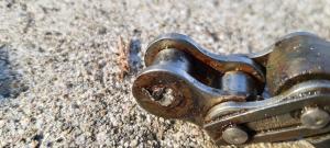

(15-09-2020 18:47)senzadimora Ha scritto:  . si e' rotta la catenaSmiley3
anche la mia, non spaccatasi in due ma maglia rotta (si dovrebbe intravvedere nella foto), tutto nascosto e inizio di rottura invisibile senza smontare tutto, che per fortuna ho fatto

(15-09-2020 21:51)rob Ha scritto:  anche la mia, non spaccatasi in due ma maglia rotta (si dovrebbe intravvedere nella foto), tutto nascosto e inizio di rottura invisibile senza smontare tutto, che per fortuna ho fatto
https://forum.amicidellavela.it/attachme...?aid=44693
ps catena nuova e frenelli impiombati ne ho avuto per neanche 100e, sennò si trovano già fatti anche qui
https://jefa.com/steering/products/cable.../chain.htm
sbaglio o anche nella tua si è rotta la penultima maglia prima della falsa maglia?

(18-09-2020 18:26)senzadimora Ha scritto:  sbaglio o anche nella tua si è rotta la penultima maglia prima della falsa maglia?
sì, lì dove c'è il la maglia col buco era attaccato il frenello, con un suo attacco che ho recuperato nella nuova catena.
Almeno nel mio caso, non so quanto sia rilevante, la catena viene "bloccata" molto prima di arrivare a fine corsa: il quadrante ha un blocco per impedire di oltrepassare la mandata del braccio del pilota, e sui frenelli ci sono due palline (tipo quelle sulle drizze) che scontrandosi nelle pulegge impediscono all'estremità della catena di arrivare sul pignone.
Oppure, è rilevante nel senso che quelle maglie lavorano sempre diritte, non vengono mai incurvate attorno al pignone; forse per questo si rompono? 58

anche il mio ha un blocco sul settore, ma niente sui frenelli.
comunque è una bella coincidenza...
boohhh, forse le maglie vicino al frenello sono le meno ingrassate e in effetti a meno di smontare tutto anche il crc o olio che si da sulla corona giu' non ci arriva... certamente lavorano sempre dritte, ma anche quelle un po' piu' su...
