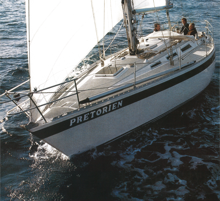

Wauquiez mod Pretorien http://www.wauquiez.com/pretorien
Si deduce un dislocamento effettivo navigante di almeno 7.500 kg.
