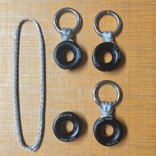

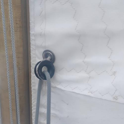

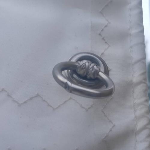

Ci vorrebbe una cima in poliestere però con un aggancio sulla vela che non rovini il tessuto, sto tentando con una borosa singola (attaccata direttamente sull'occhiello, non scorrevole) e un anello a scorrimento, fra covid e tutto ancora non ho un granché di risultati probanti, però mi sembra una buona pista.
Sulla mia barchetta ho fatto così:
Ho il vantaggio di poter prendere la mano di terzaroli rapidamente dal pozzetto, ma in caso di problemi oppure la necessità di tenere la mano per molto tempo si può incocciare la bancarella al corno di trozza.
Su barche più grandi mi piace molto come soluzione il karver reef hook

Devo fare la premessa che il mio boma non prevedeva la presa rapida di terzaroli, quindi il tutto è frutto di una modifica e sono dovuto scendere a compromessi. Ho realizzato il sistema a borsa unica "diretto" ( no sistema Selden, no van der Stadt, ecc) anche perché non avrei avuto fisicamente lo spazio per fare un sistema con punto di mura e "scotta" separato per le due mani ( che ritengo migliore)
Rispondo in blu direttamente nel tuo testo alle domande
(02-03-2023, 23:47)rob Ha scritto: Grazie per le foto (e scusa il ritardo nel rispondere, non avevo visto).
Considerando due mani, gli anelli "Antal" come sono messi? Uno (ex quello della foto, sembra di mura) esce nella faccia sinistra della vela, immagino l'anello della borosa della stessa mano esca dallo stesso lato; nell'altra mano gli anelli escono dallo stesso lato o sono sulla faccia destra della vela?
Si l'anello di mura e quello della borsa di una mano escono dallo stesso lato
Questione seguente: mettiamo che con quel sistema tu stia per fare la prima mano (poniamo usando gli anelli della foto, a sinistra della vela), dicendoti "hmmm può darsi fra qualche ora debba prendere la seconda".
Quando tiri giù la vela fino alla prima mano, la parte ammainata del tessuto (quella floscia, che resta piegata in due) la metti dal lato destro del boma o dal lato sinistro?
Come si coniuga il tutto quando fai la seconda mano? Nel senso fra tessuto floscio della prima mano da un lato o dall'altro, da che lato metti il tessuto floscio fra la prima e seconda mano?
Se avessi potuto avrei fatto passare le borse della prima e della seconda mano sullo stesso lato del boma, in questo modo la parte ammainata del tessuto cadrebbe tutta dal lato opposto al boma, favorendo molto la presa di mani consecutive.
Purtroppo non ho potuto fare così e sono stato costretto a mettere una borosa da un lato e una dall'altro. Quindi il tessuto si accumula con la prima mano da un lato e con la seconda dall'altro. Questo però è uno svantaggio che si avrebbe comunque con il sistema classico a borsa unica. Percontro il fatto di non fare passare la borsa unica dalla brancarella "attraversando la vela", ma solo dagli anelli "antal" evita di stritolare il tessuto soprattutto nella zona del punto di mura.
Al lato pratico ho due alternative, o prendo subito la seconda mano, navigo un attimo e valuto se tenere quella oppure toglierla e mettere solo la prima.
Oppure se decido di prendere la seconda mano dopo aver già preso la prima , lasco la borsa della prima sposto il tessuto sul lato opposto ( fattibile solo su barchette) e prendo la seconda mano.
Ho anche provato a prendere mani consecutive senza fare nulla, non è ottimale ma nemmeno drammatico , sulla mia funziona in caso di necessità.
