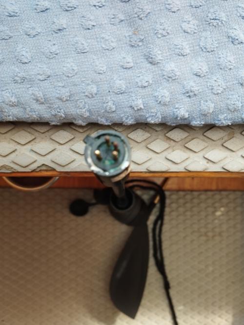

Salve, come da titolo causa corrosione si e' tranciato il pin N.4 , rosso che porta corrente all'anemometro in testa d'albero.
Purtroppo un monconcino nella basetta e l'altro nel anemometro , senza possibilita' di agganciarli con una pinza per rimuoverli.
Qualcuno si e' cimentato nell'operazione a cielo aperto di provare a smontare la basetta e la connessione dell'anemometro per poter rimuovere i due pezzetti del pin ?

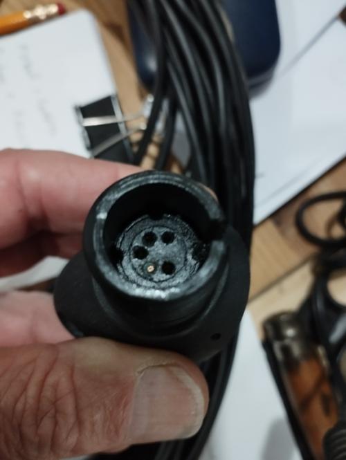

In allegato foto della basetta e foto del sensore, non so se si vede molto ma i due monconi sono praticamente a pari della plastica, nessun appiglio.
scusa perchè non cambi i connettori (non sò come è fatto)? sia il maschio che la femmina magari compatibili 5 pin
forse questi ti vanno bene hanno anche i morsetti a vite tipo gli originali (almeno il mio st2000+ li aveva) .
Scusa ma non vedo se dalla parte dove si è rotto il pin e un tutt'uno con il . questo caso ti devi inventare il modo come adattare il . trovare un bravo elettricista che ti cambi il pin e chissa se si . se lavora con le . a scrivere dove hai la barca magari qualcuno ti suggerisce a chi chiedere........
o questi
Il connettore è compatibile con i vecchi prodotti audio della Philips (a mia memoria)
Si adatta perfettamente questo, per esempio:
L'importante è che abbia i poli a 240° (5 o 6 poli va bene)

Il connettore sull'anemometro si può cambiare sicuramente con ricambio originale raymarine a28165, sulla basetta non saprei.
ottimo il suggerimento di . puoi armare di un trapano ed una punta sottile per togliere il moncone
ti dico l' "accrocchio" che ho fatto quando mi si è spezzato uno dei pin del telecomando del salpa: ho messo un fogliolino di domopack pressato fra il moncone rimasto nella femmina e la base spezzata del maschio. Doveva essere una soluzione provvisoria fino al ritorno dalla crociera ...è ancora li da due anni Smiley45
