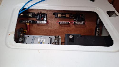

piccolo aggiornamento: prova a secco dei pannellini che portano i bus, termici, fusibili etc etc. lo spazio è quel che è quindi non è che stia esattamente comodo, ma lo facciamo funzionare.
lavoro finito, anche se prevedo un piano di miglioramento a medio termine. il cavo negativo della batteria servizi è un po' corto, ci arriva giusto giusto. vorrei che fosse un po' più lungo. nulla di urgente, ma lo metto nella lista delle cose da fare. per il resto ho faticato un po' a farci rientrare le batterie (non che prima fosse comodo) però l'accesso alle bus bar e ai vari interruttori/fusibili è meglio di quanto mi aspettassi. come sempre, ogni spunto di miglioramento è il benvenuto Smiley14
Bella idea lo schemino sotto il coperchio
------EDIT------
forse provo a girare la batteria dei servizi di 180°. i poli spariscono dalla vista diretta perché finiscono sotto il bordo del gavone, ma si Piccoletto ai rispettivi punti di partenza, così i cavi ci vanno comodi. riguardo il non avere i poli a vista, 2 pareri: 1) non mi piace perchè non sono a vista 2) mi piace perchè sono parzialmente coperti dal gavone. se mai dovessi versare una bottiglietta d'acqua li sopra (li a fianco c'è la cucina, tanto per dire...) questo dovrebbe offrire una minima protezione.
