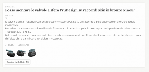

Ok. Grazie per il feedback. Comunque credo di aver deciso. Lascerò tutto come da progetto in bronzo (passascafo e gomit vari) e monterò solo le valvole (con i relativi portagomme) della trudesign (sperando di non cambiare di nuovo idea...). Ci sarà solo da verificare se la filettatura della ferramenta in bronzo Guidi coincide con quella della trudesign. Vedo che presso Nautica Illiano vendono entrambi i brend. Prima di comprare magari chiederò al venditore di verificare la compatibilità delle filettature. PS. Sarei orientato verso le valvole con la leva corta.
#79
Trudesign fa i passi BSP e NPT Penso che sia Illiano che SVB importino solo il British Standard Pipe che è quello in uso in Europa. Però il materiale Trudesign ha filettature parallele( BSPP) per cui devi far verificare che anche il materiale in bronzo abbia filettature parallele e non coniche. Le coniche hanno filettatura denominata BSPT.
#80
riguardo l’accoppiamento della curva in bronzo con la valvola, oggi ho sentito la ditta Guidi per capire il tipo di filettatura delle loro curve in bronzo, infatti nel loro sito non e’ contenuto nessun dettaglio tecnico sul tipo di filettatura; mi ha riferito ,un loro tecnico ,che le curve ( femmina/maschio ) come in foto, hanno la filettatura femmina Bspp (cioe’ parallela)e la filettatura maschio Bspt cioe’ tapered (conica). ; secondo lui non c’e’ problema all’accoppiamento della filettatura conica alla parallela della valvola. Questo non e’ quanto sostiene Trudesign nelle istruzioni ( vedi sotto)
Dovendo mettere la curva a 90 gradi a filo scafo e scegliendo di metterla in bronzo, per collegare successivamente la valvola trudesign forse sara’ meglio installare la curva femmima/femmina ed interporre un nipple M-M ( bronzo o nylon) fra valvola Trudesign e curva femmina/femmina in maniera da avere tutte filettature Bspp
