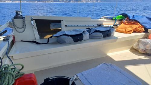

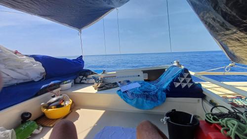

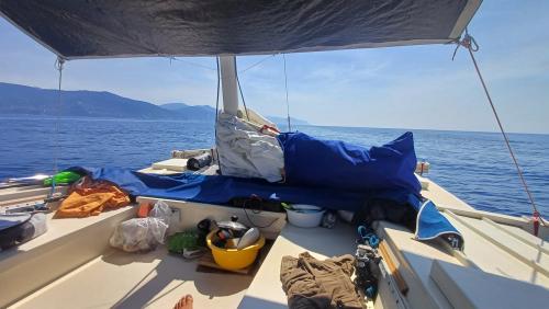

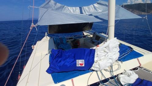

Grazie per info e ispirazione. Tendalino ce l'ho, artigianale usando 4 drizze e altre cime, in 15 minuti è sistemato. Col tempo troverò la posizione giusta e il modo migliore per fare ombra. Tender ho un kayak gonfiabile 380cm con due pagaie per 2 adulti e un bambino o due adulti e bagagli/rifornimenti . L'elettricità vorrei farla abbondante, pannelli, batterie e regolatore di carica non solo per il frigo ma anche per laptop, luci,ventilatore,smartphone, vhf, videoproiettore, audio e altre cosucce, magari anche per un piccolo inverter. Lo spazio in cui ricavare il frigo sono sotto le sedute in pozzetto, è uno spazio molto grande che voglio utilizzare,adesso è spazio vuoto,ma ho visto altri tiki che chiudono lo spazio e hanno due ampi gavoni, che esternamente misurano 240 x 40 x 24. Magari dalle foto si capisce meglio tenda e gavoni. Vorrei creare lo spazio e isolarlo per fare un frigo che abbia un volime tipo il dometic fx3 100, che assorbe 10,8A. Riguardo l'acqua, ho adibito un gavone molto in basso, sotto la linea di galleggiamento, per stivare taniche d'acqua, rigide e piegabili. Essendo di forma triangolare lo riesco a sfruttare in maniera poco efficiente e mi domandavo quanto sarebbe complicato renderlo un serbatoio per acque potabile. Misura 100cm lunghezza poi è un triangolo largo 50 cm e profondo 25cm. Doccia ho la doccia solare decathlon a pressione da 10l, bagno quando non è possibile farla all'aperto o in bagni pubblici abbiamo un portapotty piccolino. Il motivo per cui sono orientato ad uno spazio frigo così sovradimensionato è nell'ottica sia di fare day charter rustici con qualcosa di fresco e sia per me per avere una autonomia rassicurante. Adesso do un occhio al sito isotherm. C'è modo di risalire a marca e modello dei compressori usati da marchi top come dometic e engle
