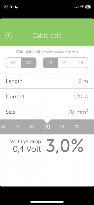

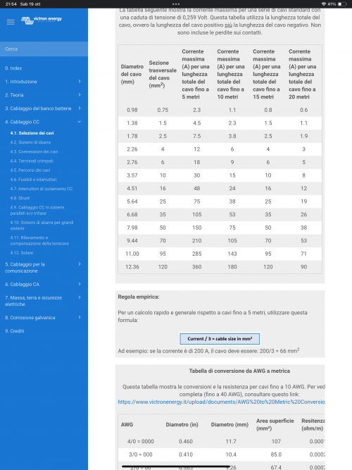

Ma scusate io non capisco. Stiamo parlando di alte correnti e quindi rischi alti Quanto è la differenza di costo tra un cavo e un altro rispetto alla nostra sicurezza ? Se tra inverter e batteria ci sono 2,5-3 metri di distanza e abbiamo un carico di circa 1500W, senza considerare le dispersioni, le inefficienze dell’inverter etc etc, ci vuole un cavo da 70 Datemi retta. Sono soldi spesi bene Vedere foto tratte da Victron (non l’ultimo arrivato ..)

Grazie a tutti, detto che lo userò per carichi non gravosi, e che il cavo da 70 lo ritengo ingestibile per dimensione sua e dei terminali da crimparci ( e non per il costo,cosa vuoi che sia su qualche metro), mi sta passando la voglia. Sicuramente avete ragione voi, mi sembrava un’operazione più semplice. Ma come diceva un mio vecchio istruttore “chi chiede è un chiedone,chi non chiede è un…, bene ho fatto a coinvolgervi. E dato che il fai da te elettrico lo affronto solo per cose super elementari, metterò in campo un elettricista del cantiere. Poi se se pò fà bene altrimenti ciccia.
